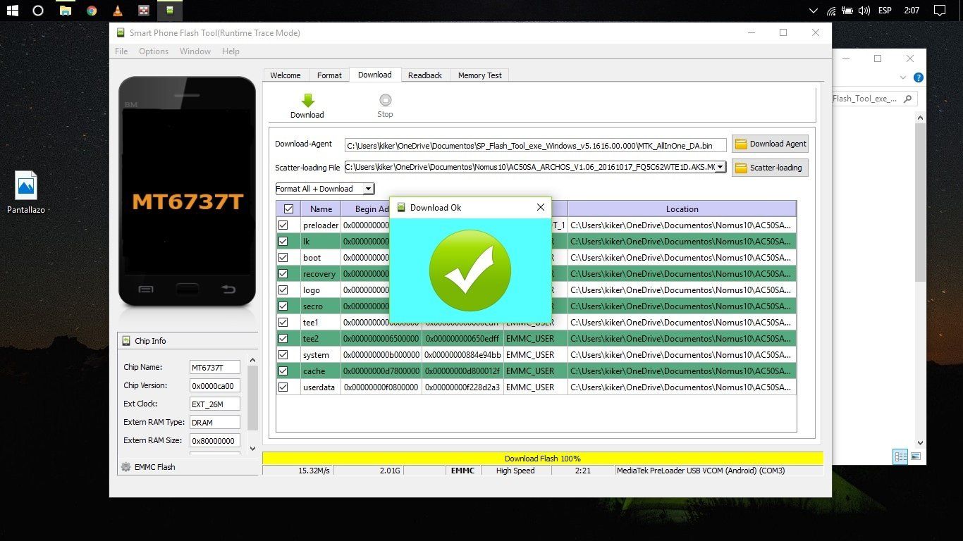

He seguido los pasos. He hecho el format all + download con la ROM de Archos original y no me enciende el Nomu S10. He probado a reinstalarle la de stock y vuelve a funcionar. Pero no quiero tener el maldito troyano ese. Así que estoy probando de nuevo instalarle la de Archos.
¿Alguna sugerencia de por qué no me enciende el móvil tras el format all + download? Gracias

Puedes poner una captura del Flash Tool de cuando a acabado el proceso de instalación?
Aparece lo típico. Download OK.
No sé cómo subir imágenes. Lo hago así un poco al túntún.

Por qué no pruebas primero con otra versión de Flash Tool?
Qué va, lo he probado y nada. A lo mejor es la ROM, o el S10 que es distinto por algo. Estoy a cuadros.
[DOUBLEPOST=1497651887][/DOUBLEPOST]Acabo de probar otra ROM y nada. Se ve que mi Nomu está peleado con el Archos.
