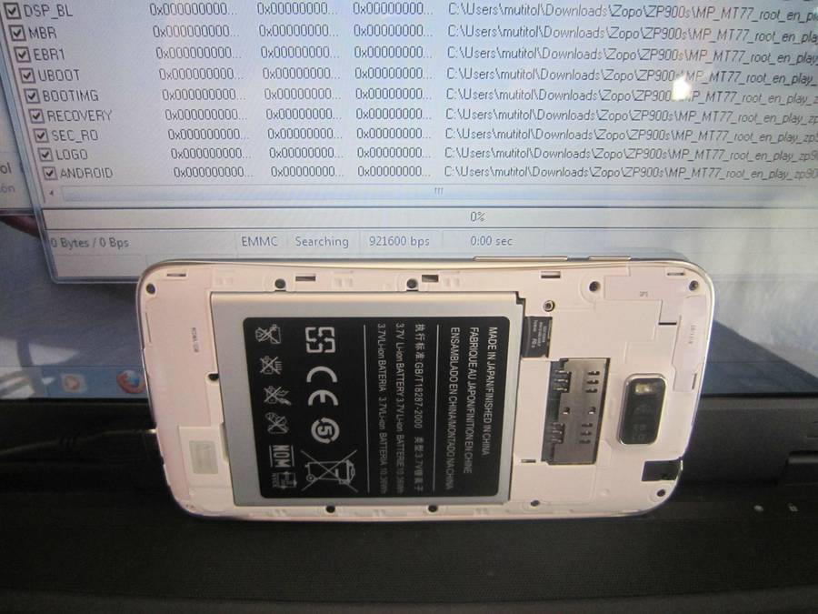

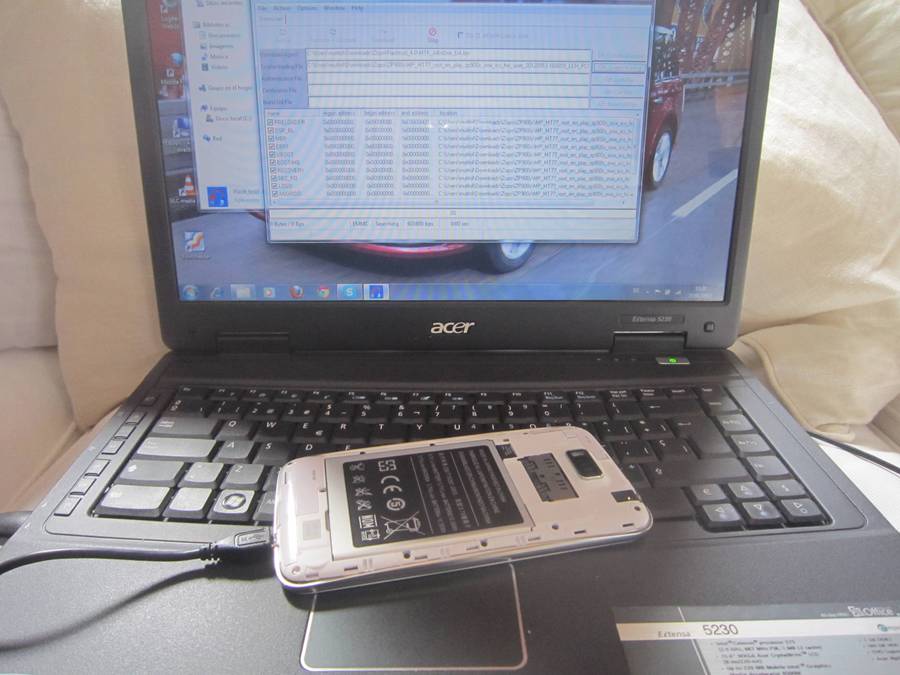

Para que no quepa duda de lo que estoy diciendo subo unas fotos donde se ve el móvil conectado y el flashtool que no lo detecta.
Gracias por vuestras aportaciones y a la espera de una solución. Gracias

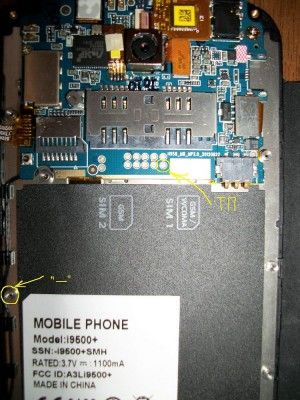

De todos modos después de tener el teléfono en este estado que estaba buscando unbricking métodos y me encontré con este hilo bien en el forum.china-iphone.ru/viewtopic.php sitio ruso? P = 730752
Comprendí el principio, aunque la traducción no era bueno, he buscado con el multímetro para los puntos que con conectar el cable usb tendrá un voltaje cerca del voltaje de la batería como se sugirió en ese puesto.Finaly me encontré con los dos puntos que se muestran en la segunda imagen (puntos 1 y 2).

Lo he sacado de xda-developers. El punto tp al que se refiere, en nuestro caso lo he encontrado aquí
http://forum.china-iphone.ru/download/file.php?id=53929&t=1
Aunque sea del 9500, supongo que será el mismo. Sigo investigando
@mutitol Por lo que he podido entender de esa "traducción" es:
Que puenteando los dos contactos indicados en la imagen, logra que un móvil Ladrillo, apagado y conectado por USB, sea capaz de ser detectado por win y permitir que el Flashtool lo identifique y pueda cargarle el Preloader y el DPS_BL, MBR, EBR1 y UBoot dañados, usando los de la rom zopo stock. Para que permita flashearlo después completamente de forma normal.
