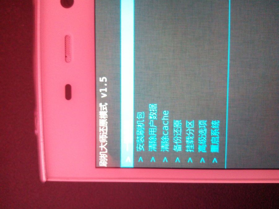

Descarga la ROM que referí, la 2.1. Metela en la raíz del teléfono. Esto es muy sencillo pues el pc lo reconoce a la primera. Luego entras en recovery enchufando el móvil con vol + y botón de encendido a la vez. Viene en inglés pese a ser chino. Haces wipe de caché y dalvik y factory reset. Después instalas la ROM descargada. Reinicias y ya tienes teléfono. Las Google apps las tienes en el citado foro francés y se instalan en recovery a continuación.

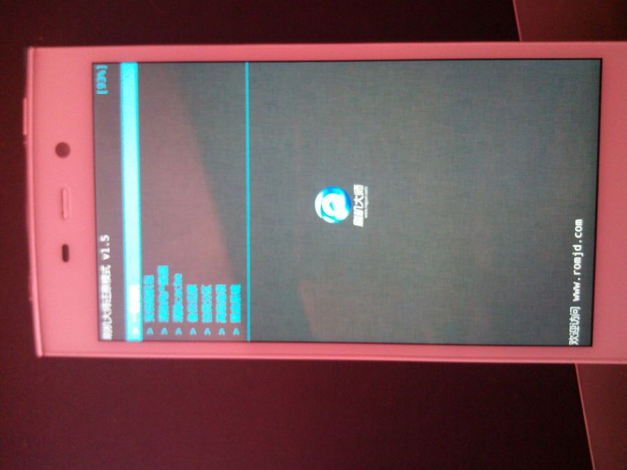

de verdad que no,he puesto la rom en la raíz,pero al entrar en el recovery me sale así

Si no, también tienes en la página francesa un TWRP que hace de recovery desde el pc. Tendrás que descargártelo y ponerlo en la raíz del PC. Conectas el teléfono en fastboot mode (vol - y botón encendido) y lo pones al PC. Ejecutas el Bootloader del TWRP desde el PC y tras un momento te arrancará el TWRP en el móvil. Ahí ya puedes hacer todas las operaciones antes descritas.
bien,he instalado el twrp,he arrancado desde ese recovery,y he hecho los wipes y el factory reset,he instalado la rom y las gapps ,pero a la hora de iniciar se queda en lo del principio (pantalla e blanco,con iuni en letras negras)
Las Google apps no las instales hasta que no compruebes que la ROM funciona. Vuelve a intentar el proceso. Espero que te funcione porque hasta aquí llegan mis conocimientos y mi experiencia con el teléfono.
vale,voy a intentar volver atrás(factory reset) y a intentarlo otra vez,lo consiga hacer funcionar o no muchísimas gracias por tu tiempo y paciencia conmigo (para cualquier cosa aquí me tienes)
[DOUBLEPOST=1419009055][/DOUBLEPOST]ya he hecho funcionar el telefono con la rom 2.1,y en teoria estan instaladas las gapps,pero esta todo en chino,de hecho no se ni donde esta el menú...

Vete a ajustes, el icono del engranaje, a la penúltima opción y luego a la cuarta. Ahí cambias a inglés.
