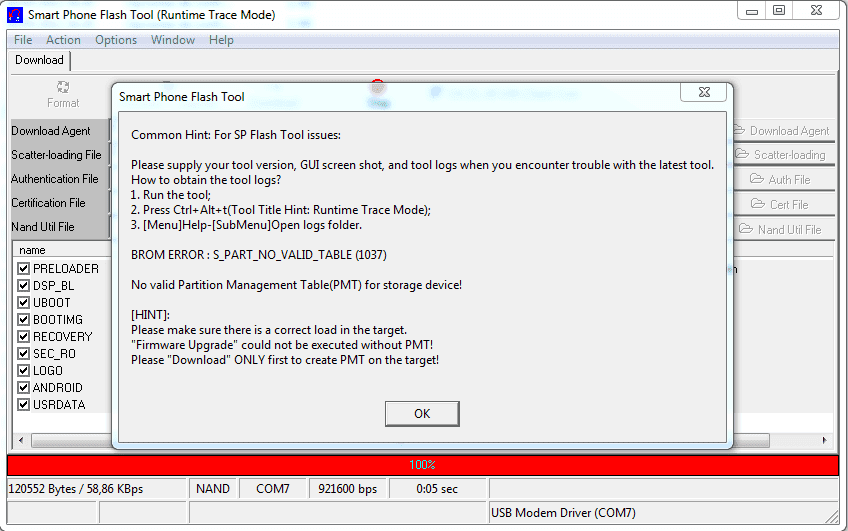

Yo he seguido el método y ahora tengo un ladrillo :frown:
1) Me pasa exactamente lo mismo que a Pirracas77... ¿lo has resuelto?
El mío es un A60+ s/n: 83660...
2) Además, si en lugar de "Firmware-Upgrade" le doy a "Download" me da el error 5054. Y si hago "Download" pero no mantengo Vol+ cuando conecto el cable me da el error 2005 (tengo pantallazos por si a alguien le sirven de pista estos errores).
3) No tengo ni idea del tema, pero al editar el "MT6575_Android_scatter.txt" observo que es una única línea de código con los nombres y direcciones de memoria que luego aparecen listados en el FlashTool. Pero, además, hay algunos nombres (que luego no aparecen en el FlashTool) que comienzan con "__NODL_". Exactamente esto:

¿Puede que alguno de los nombres que empiezan por "__NODL_" haya que introducirlo también? ¿O me estoy rayando? Lo dicho, no tengo ni idea, solo es una búsqueda de soluciones desesperada...

No me queda claro para que sirve el siguiente paso, alguien me lo puede explicar?
"Firmware Upgrade: mediafire.com/?ehiyzbdmlauo7i7"
