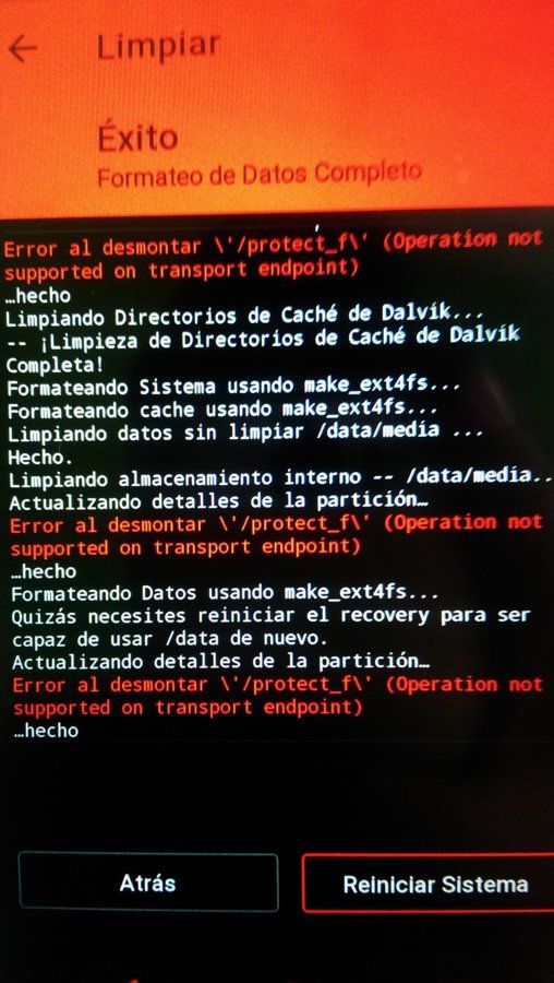

tengo un problema me sale el siguiente error , y me queda mal instalada la rom

Hola, le recomiendo que haga limpueza completa y luego reiniciar en recovery para instalar nuevamente la rom.
Yo nunca tuve problemas haciéndolo de esa manera.

ya la logre instalar, el problema que tengo ahora es que el celular no da imei ni lee simcard, se ha borrado la carpeta EFS , como puedo lograr restaurarla ? :( gracias de antemano

En el Lenovo A806 no tenemos la carpeta efs, aquí es la carpeta nvram y eso ya es otro tema que realmente no tiene nada que ver con el cambio de la rom. Tal vez hizo algo más y no lo estás informando para poder ayudar, de todas maneras existen varios tutoriales con respecto a recuperar el imei.

La verdad hice todo el procedimiento normal, ya e instalado la rom en 8 telefonos diferentes, pero tuve ese inconveniente con un telefono, me sale ese error que te mostre en la foto, y cuando inicio despues de la instalacion, sale que esperando la tarjeta sim, y el imei me sale en blanco, la verdad no se que hacer

Instala esta rom con sp flastool, yo cuando tengo ese problema con esto recupero el imei.
Nueva Rom Lenovo A806 de Goldway
Luego de que ya resuelvas puedes instalar la rom de tu gusto.
Yo la uso solo para recuperar el imei pero si te gusta la dejas.

muchas gracias, pude solucionar mi problema, eres el mejor (y)
