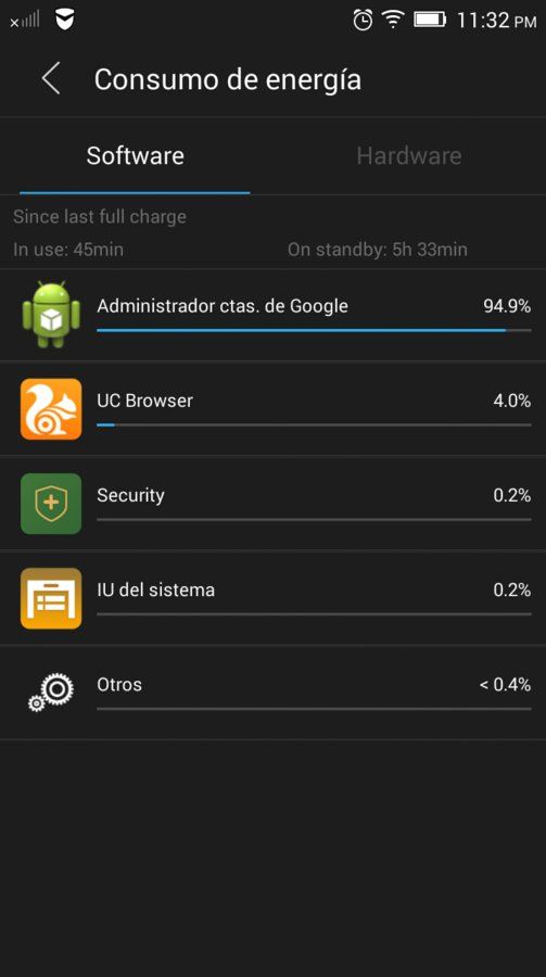

Hace poco mas de un mes instale esta rom y mejoro la fluidez y demas pero la bateria empeoro ahora xasi todas las aplicaciones de google se devoran la bateria
Alguien sabe como parar esta masacre estoy cansado ya, la rom es buena pero la bateria no me esta durando ni medio dia y casi no uso el celular
Puedes configurar el firewall de lenovo que está en la aplicación de seguridad para controlar las aplicaciones y también puedes agregar el icono de limpieza en esa misma aplicación y así puedes monitorear que tiene abierto, el echo de que no veas algo en pantalla no quiere decir que no está funcionando y eso sucede en cualquier tipo de teléfono inteligente y con cualquier rom, así que aquí su problema es de configuración y conocer un poco más lo que hace la aplicación de seguridad. También puede buscar descargar muchas de las que ahí en la play store que hacen ese trabajo de detener y controlar aplicaciones. Pero no me parece necesario ya que la tienes instalada. Otra cosa que puede hacer el bajar el brillo de la pantalla, en resumen la batería se descarga por falta de configuración muchas veces. No se cuantas personas tienen instalada esta rom, y usted es la primera persona que manifiesta tener problemas. Le recomiendo detener aplicaciones y usar sdmaid de vez en cuando. Saludos
En esa imagen no tiene señal de red y en esa situación el equipo no para de buscar donde conectarse y eso acaba la bateria muy rapido.
