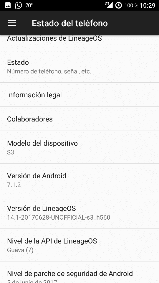

Unas capturas....

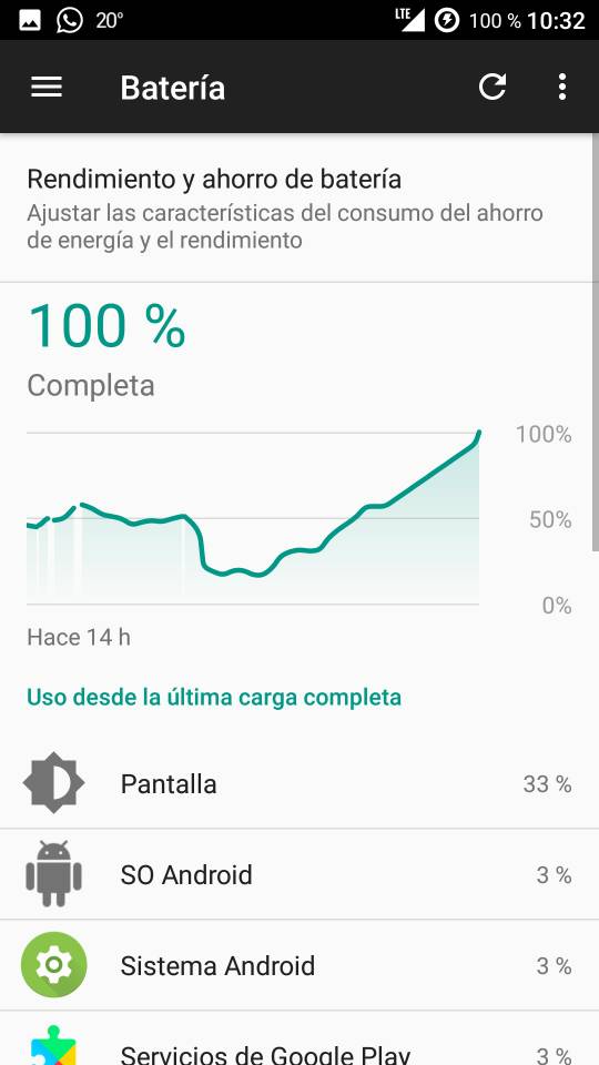

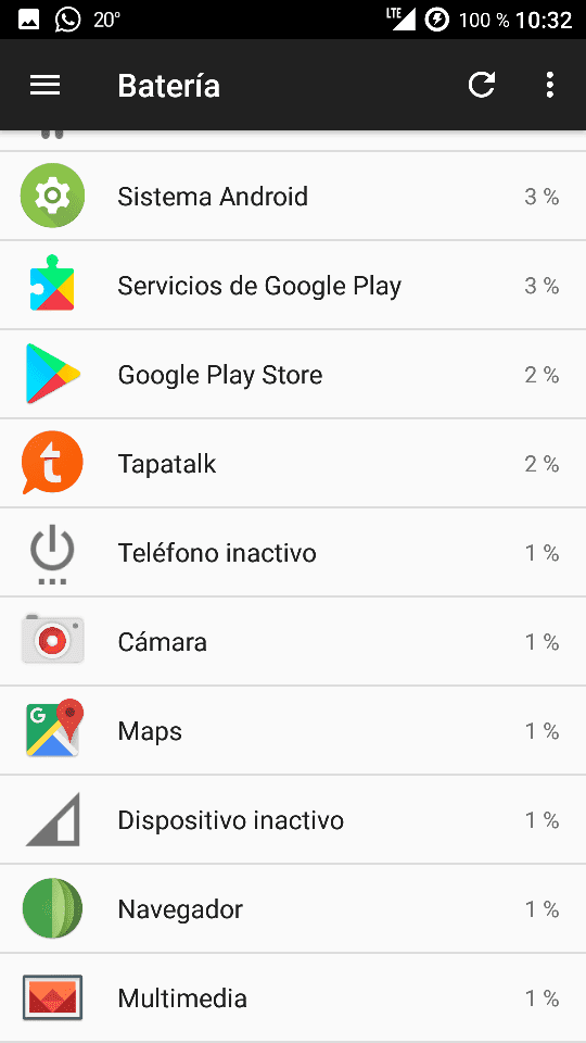

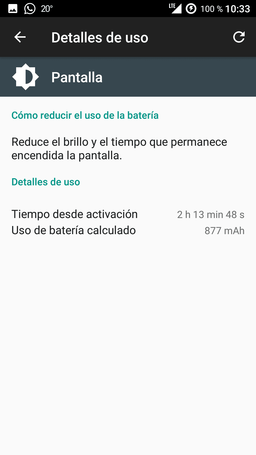

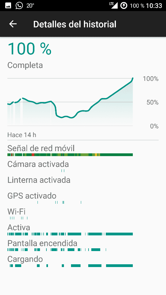

Decir, que la batería ha sido un caos después de toda la tarde y la noche intentando que arranque una ROM y recuperar archivos perdidos mas gps por el curro, en unos días veré si puedo poner alguna captura con un uso intenso pero normal.

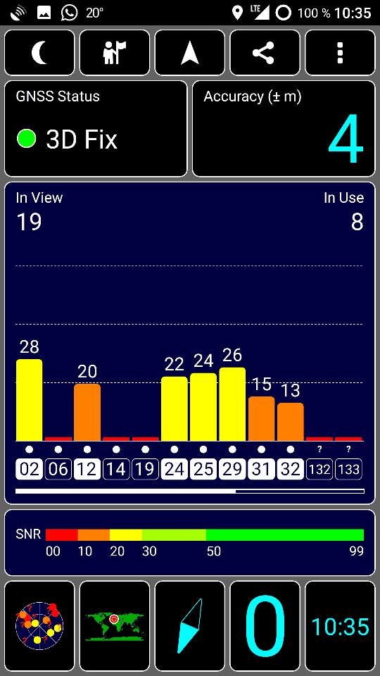

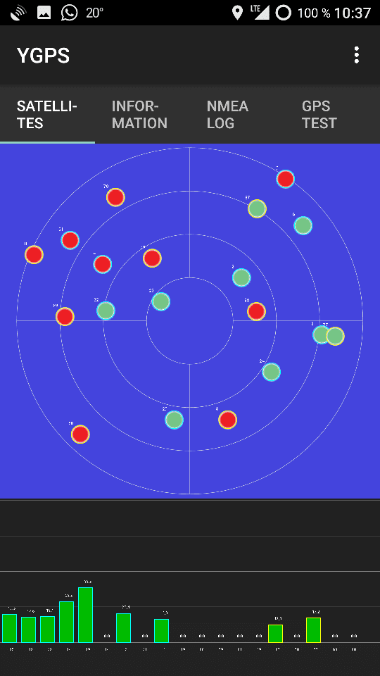

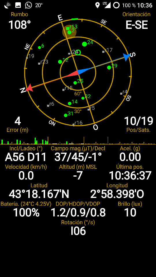

En cuanto al gps....
Pues nada extraordinario.... o eso parece, pero están muy bien, han sido en interior, desde la cama y con persiana bajada y cortinas echadas, en exterior cogía 20 o 19 sobre 21 cuando mire y eso en una zona donde no tenia mucho cielo abierto
