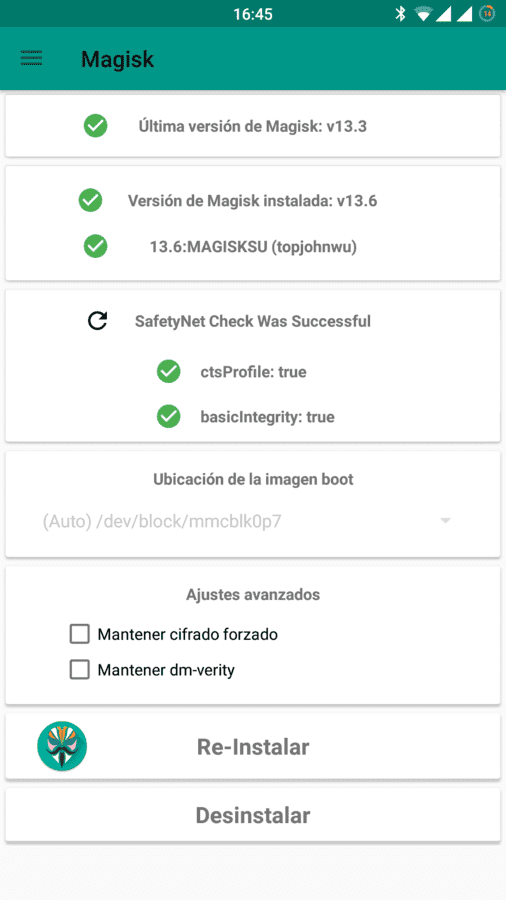

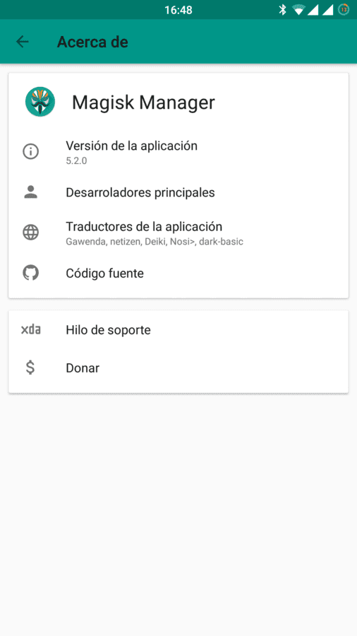

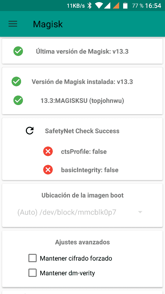

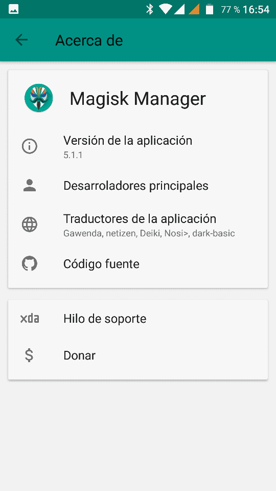

Extraño que diga que la última versión es la 13.3 y la 13.6 a la vez en tu pantalla
A mi solo me sale en ambas la 13.3
Y además en Acerca de la mía es la 5.1.1 y la tuya la 5.2
Pero si le doy a buscar última actualización me dice que esta actualizado con la 13.3 pero ya no pasa la prueba del safety
No debe funcionar muy bien lo de actualizarse automáticamente
Yo acabo de instalar el módulo para pasar SafetyNet en la Estable 11 y me pasa el test, en mi caso pone siempre versión 13.3 de Magisk, no tenía el módulo antes instalado.
