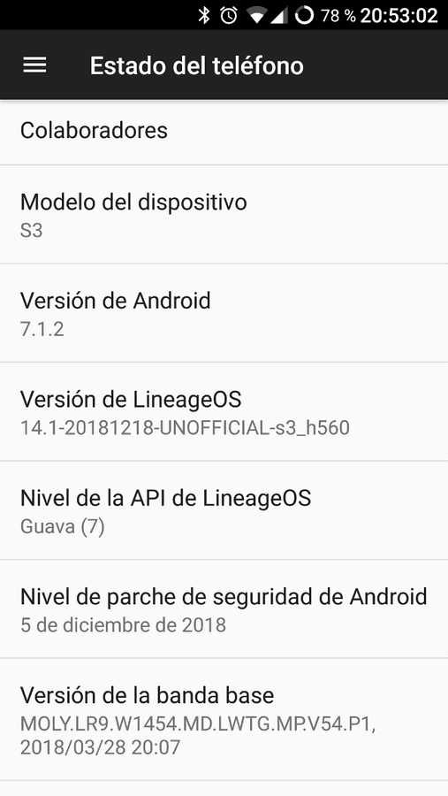

Publicado el parche de seguridad de diciembre y la correspondiente actualización de la ROM. Enlace en el mensaje de cabecera.
