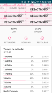

Pues resulta que @Gomorro ha dado en el clavo. En la configuración del kernel están overclock tanto la CPU como la GPU.
CPU a 2Ghz y la GPU a 800Mhz. Cuando el SOC está diseñado para funcionar a 1,7Ghz CPU y a 700Mhz la GPU.
En cuanto tenga un rato compilaré la ROM sin la configuración OC para probar si mejora la estabilidad. En rendimiento no creo que se note mucha pérdida, la mayor parte del tiempo trabaja en frecuencias medias.

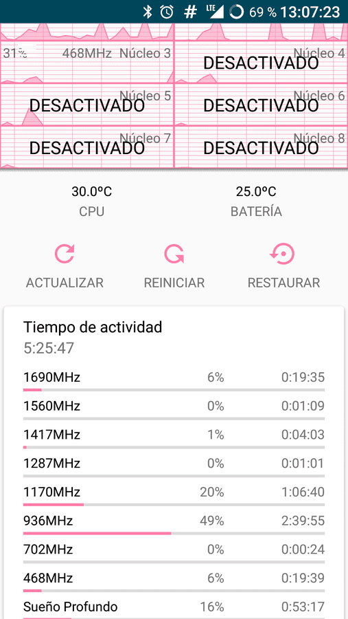

Bueno, como hoy tenía que viajar, era una buena ocasión para forzar un poco el S3 con el navegador GPS. Así que cambié la configuración en el kernel y dejé el PC compilando a la noche. En el desayuno instalar en sucio. En Kernel Adiutor ya marca como frecuencia máxima 1690MHz. El móvil mantiene una fluidez similar.
Tres horas de GPS en carretera sin pantallazo negro. Al mediodía 40 minutos de vídeo en streaming a pantalla completa, haciéndole girar, sin problemas ni cortes.
Si alguien de los que padece reinicios se atreviera a probar y comentar se lo agradecería un montón. MEGA . Así saldríamos de dudas, el mío da muy pocos problemas.
