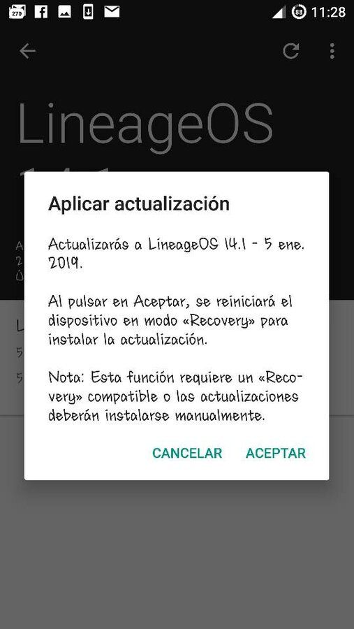

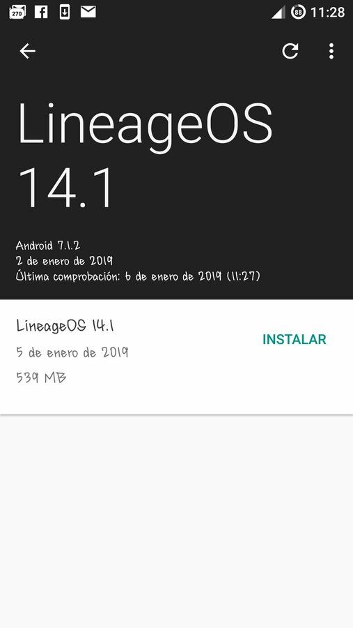

Utilizando la actualización vía OTA. Al pulsar en instalar, se reinicia en recovery, se instala la actualización y reinicia el sistema. Todo sin problemas.

Hoy he descargado el TWRP 3.2.3. y la actualización del 1 de Enero. He instalado primero el TWRP y después he actualizado, sin hacer ningún wipe. He tenido que reiniciar 2 veces y después ya ha funciona la actualización OTA y he actualizado la del 5 de Enero.
