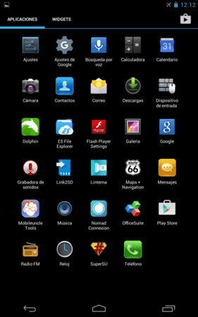

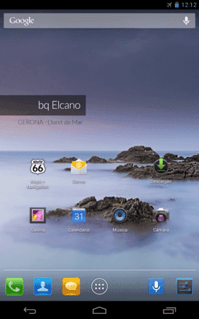

Screenshot_2015-10-26-12-12-28.png Screenshot_2015-10-26-12-12-40.png Screenshot_2015-10-26-12-12-52.png Screenshot_2015-10-26-12-13-00.png Screenshot_2015-10-26-13-19-11.png

- LSpeed Trinity
- V2Supremacyscript para init.d
- eXtremBoost
- SuperSu
- Link2SD
- MobileUncleTools

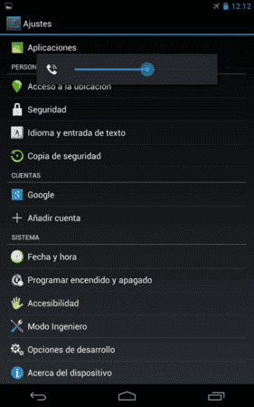

- Añadido acceso a Modo Ingeniero desde menu ajustes
- Cambiado Recovery original por CWM-based Recovey v6.0.2.8 (compiled by Bruno Martins) gracias a tvcastro: Mibqyyo | [Tuto] Recovery CWM, TWRP y CTR para Elcano
- Cambiado Navegador preinstalado por DolphinBrowser
- Cambiado explorador de archivos original por ES Explorador de archivos
- Añadida linterna flash
- OfficeSuitte, NomadConexion y Route 66 preisntalados que se pueden desinstalar sin problemas con Link2SD

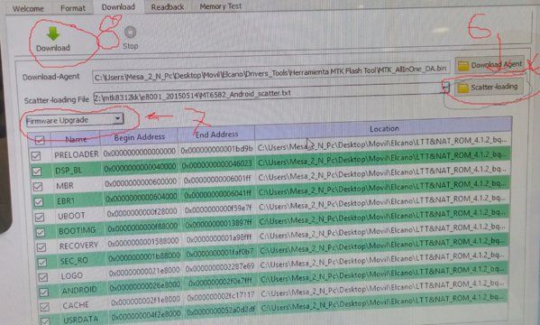

1. Descargamos la rom y el pack de drivers y Flashtools del final del post anterior.
2. Descomprimimos tanto el rar de la rom como el de drivers y Flashtools.
3. Ejecutamos install.bat. que esta en la carpeta descomprimida Drivers&Flashtools>Drivers, para instalar los drivers (algunas veces es necesario instalar tambien PDANet para que el ordenador reconozca correctamente el telefono)
4. Ejecutamos flashtools.exe que esta en la carpeta Drivers&Flashtools>Herramienta MTK Flash Tool.
5. En el primer arranque de flashtools nos dira que nos aseguremos de cargar el archivo scatter antes de dar a download, OK.

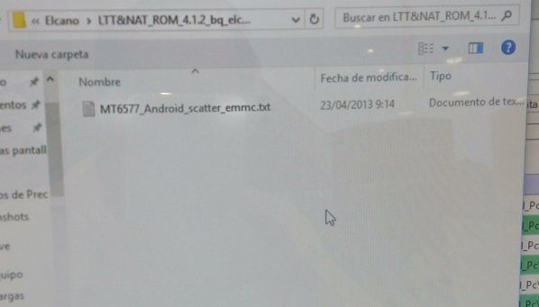

6.En la parte superior derecha pinchamos en Scatter-loading y naveganos hasta la carpeta donde esta la rom descomprimida, nos mostrara un archivo scatter, lo seleccionamos y aceptamos.
7.En la izda debajo de Scatter-Loading File, en la pestaña selecionamos Firmware Update.
8. En la parte superior izquierda le damos a Download.
9. Activamos en el telefono depuracion USB en las opciones de desarrollador y apagamos el telefono.
10. Conectamos por USB el telefono APAGADO y se pondra en marcha la herramienta Flash Tools y se le flasheara la nueva rom a nuestro terminal.
Cuando termina nos saldra un cartelito de que todo esta OK, arrancamos el telefono y empezara la configuracion inicial

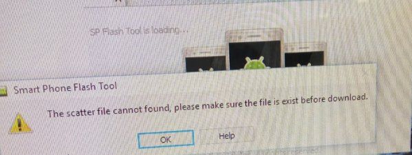

he seguido paso a paso pero al enchufar el usb .......nada de nada , no sucede nada no se si he hecho algo mal , lo he intentado 3 veces sin exito :sob::sob::sob:
Has instalado los drivers que puse y has activado la depuración USB?
El móvil lo conectas apagado?
