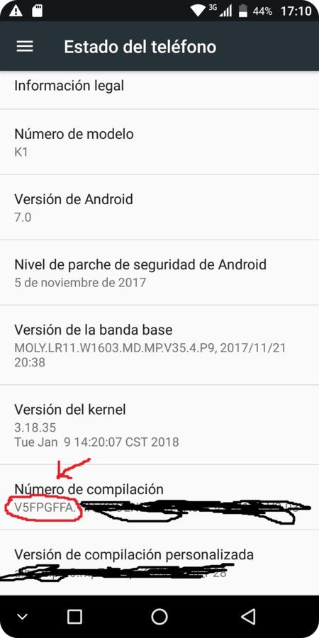

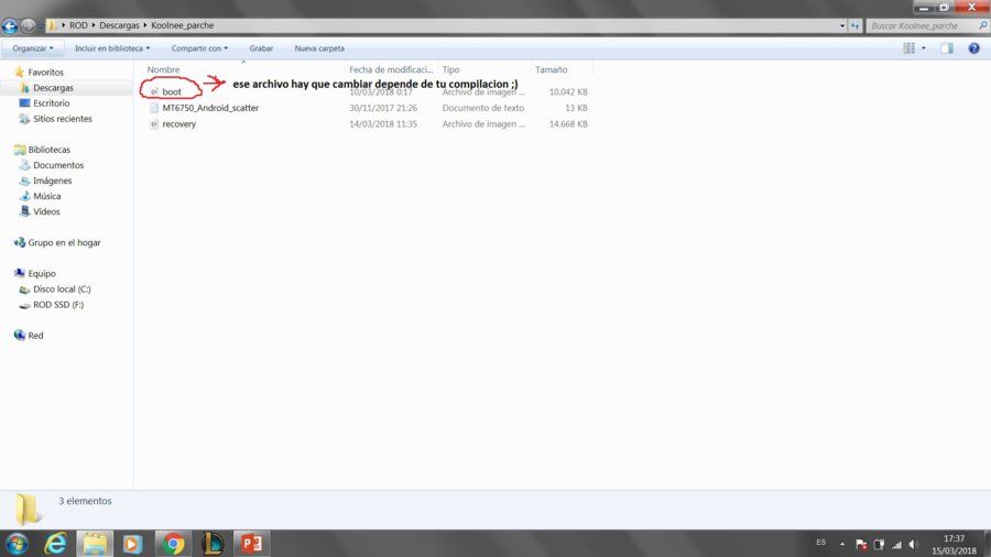

HOLAAA CHICOS quiero agradecer a los usuarios @Kensei y Blood que siempre ayudan y estuvieron al tanto de los problemas, bueno si tu ya hiciste el root y te quedaste sin camara de enfrente como yo, el problema es que los archivos del root que descargaste uno de ellos no es compatible (el boot) el koolnee k1 hay dos versiones de (Compilación) es muy importante que lo cheques antes de rootear de todos modos dejare links con los dos archivos (boot) y ademas dejo capturas. Como ver tu numero de compilación? , muy fácil vas a información de teléfono y de ahí hasta abajo tienes que checar el que dice 'numero de compilacio' come dije en koolnee k1 hay dos versiones las cuales son estas 'V5FPGFFA' y 'V5FGFFA' ES MUY IMPORTANTE SABER CUAL TIENES PARA QUE AL HACER EL ROOT NO TE DE PROBLEMAS EN su funcionamiento, muy bien muy bien, ya una ves sepas esto iamgino que ya tienes descargado todo para hacer el root bueno la carpeta que se llama 'Koolnee_parche' adentro tiene un archivo llamado 'boot' bueno eliminas ese archivo y pones el que corresponda al tu numero de compilacion y listo haces lo demas conforme explica el tutorial :wink:

Gracias rodrii,
Como bien dices es por la versión, el boot que yo he puesto parcheado es de una versión y tu tenias puesta otra rom mas actual.
Si se va a hacer root no es necesario instalar el root parcheado por que el magisk o supersu ya lo parchean.
Lo aclaro en el primer post.
