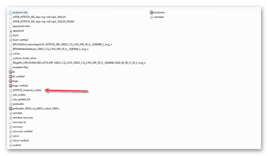

Ahora coje el MTK Scatter de la Rom, y copialo junto a la carpeta que tengas el Recovery TWRP, vuelve a poner el flashtool y vete a la carpeta donde tengas las dos cosas que te he mencionado.
Picha en el MTK Scatter y en el flashtool tiene que salirte el recovery para poder flasherar, le das a download Only y que se flashee.

Qué es "MTK Scatter", lo siento, soy lento.... Gracias por su paciencia y gran ayuda de todos modos!

Te mando una imagen de lo que es el MTK Scatter, es el archivo que una vez pinchas ahí en el flashtool sale todos los archivos para flashear y recuperar el móvil.

Eso es, poner en una carpeta tanto el MTK Scatter con el recovery.img del TWRP y con el flashtool ir a esa carpeta y poner el MTK Scatter y en el flashtool te saldra sólo el archivo para flashear el Recovery.
