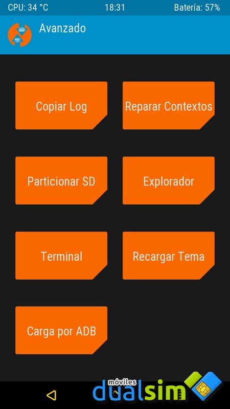

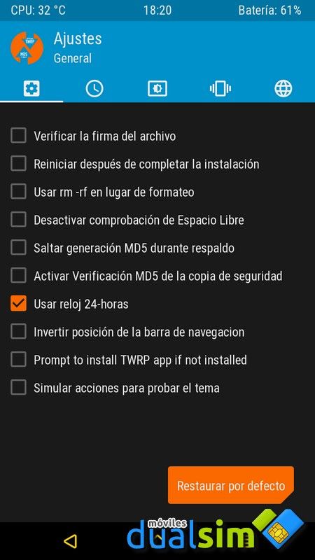

- Idioma español por defecto.
- Traducción al español mejorada y adaptado el texto a los botones.
- Hora en formato 24h por defecto.
- Zona horaria por defecto Berlín, Bruselas, París.

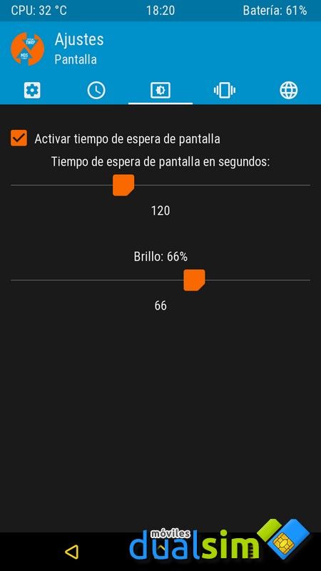

- Brillo 66% por defecto.
- Tiempo de pantalla activa 120 segundos por defecto.
- Botones de navegación invertidos por defecto, en la misma posición que botones inferiores del móvil.

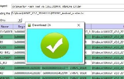

Cuando uséis flashtools fijaos que esté seleccionado "Download Only", NO "Format All+ Download" porque corréis el riesgo de perder los IMEIs.
Al finalizar saldrá el cuadradito con el tick verde de que se ha realizado la instalación correctamente.

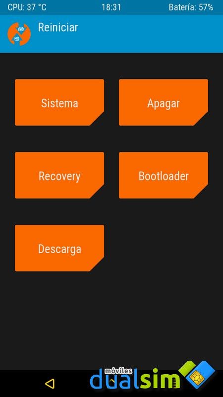

"Comentaros que a veces con boton subir volumen+encendido no entra a la primera en modo recovery, si no quereis complicaros, descargar alguna App de Playstore para reiniciar en modo recovery y así no castigais los botones".
En este Oukitel C5 no es necesario instalar SuperSU antes de reiniciar como en otros modelos, pero si vamos a rootearlo de todos modos, aconsejo hacerlo antes de reiniciar.

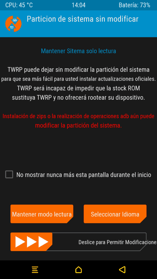

En el primer arranque os saldrá una pantalla que os pedirá que permitáis modificar el sistema, solo deslizáis la flecha hacia la derecha y ya está, no volverá a pedirlo.

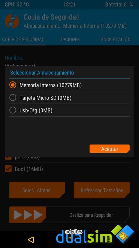

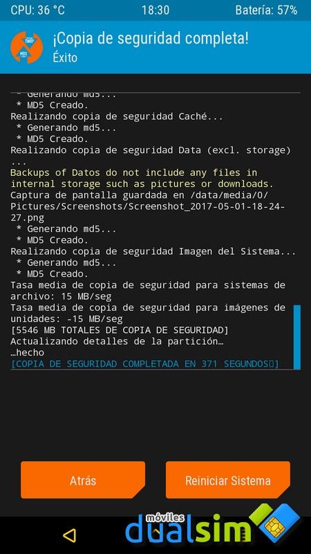

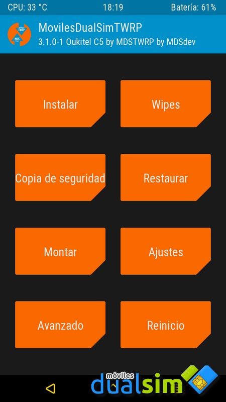

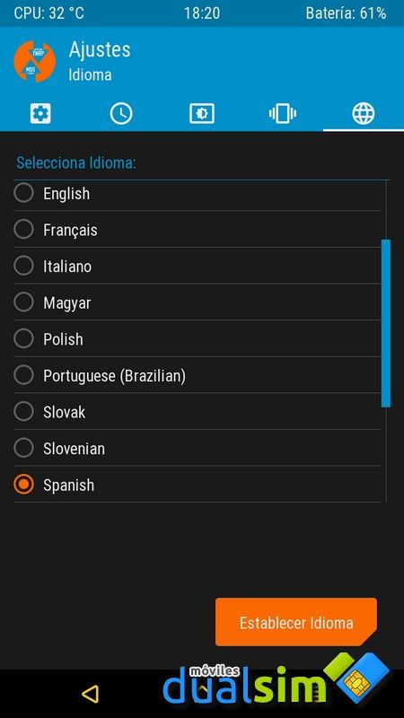

- Capturas
- Caracteristicas
