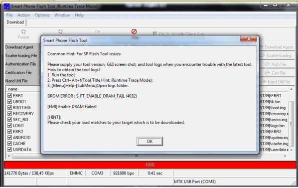

decidi volver a hacer la recuperacion a la rom original de fábrica, segui los pasos pero esta vez en lugar de salirme download ok como la primera vez q hice el paso 3, ahora me sale un mensaje de error como se muestra en la imagen:
si alguien puede ayudarme? muchisimas gracias.![]()

1. Prueba a conectar sin batería y hacer el proceso.Buenas noches. Les cuento.. Descargue otra vez la rom que aparece en la primera página de este hilo.. y También descargue otra versión de flash tool
e incluso probe a descargar la rom s147, y nada.. me sigue saliento el error de la imagen

alguien tiene alguna sugerencia? a alguien mas le ha dado este error y lo soluciono?
por ahi consegui q alguien lo soluciono colocando la bateria a los 3 segundos que empieza a correr la barra roja (luego de conectar el tlf a la pc) y no me ha funcionado.
Pense que quizas eran los drivers, pero es extraño pq si ya lo habia hecho una vez no deberia volver a funcionar? nadie ha tocado la compu ni se han modificado los drivers. excepto ayer q me canse y decidi borrarlos todos y volverlos a instalar. Al terminar probe de nuevo con el flash tool y sigue dando el mismo error 4032.
