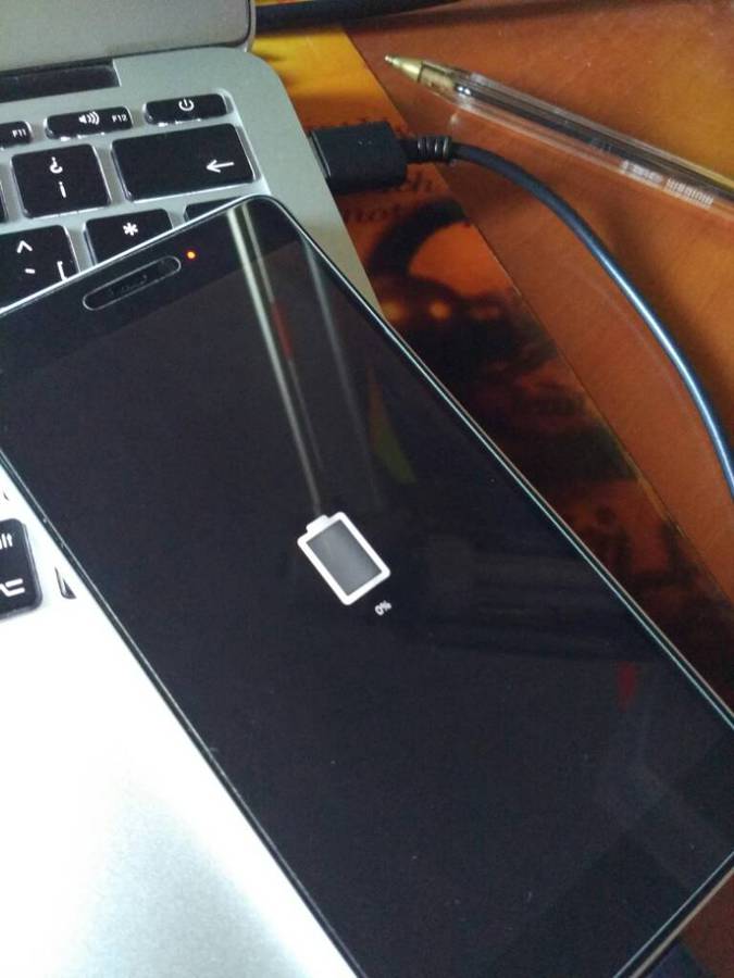

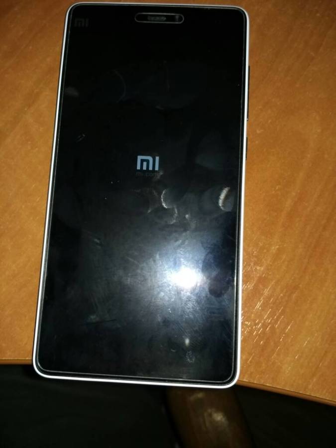

ahora, tras descargarse del todo porq lo deje olvidado 2 dias, no avanza mas del 0% (habiendolo dejado cargando horas). tampoco se me inicia, se queda en la imagen de mi (vease foto adjunta).

Esta segunda foto es de cuando lo conecto al portatil, pero tb pasan horas y no avanza del 0%
