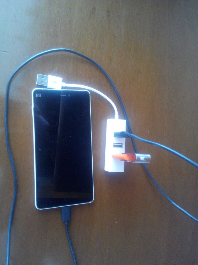

sino tienes un adaptador del usb para conectar una memoria externa mira si tienes un hub de usb que igual te podria servir
Buenos dias y gracias por contestar
No se lo que es un hub de usb, he mirado en google y parece como un multi puerto usb, tengo uno y voy a ver si lo detecta, luego te digo.

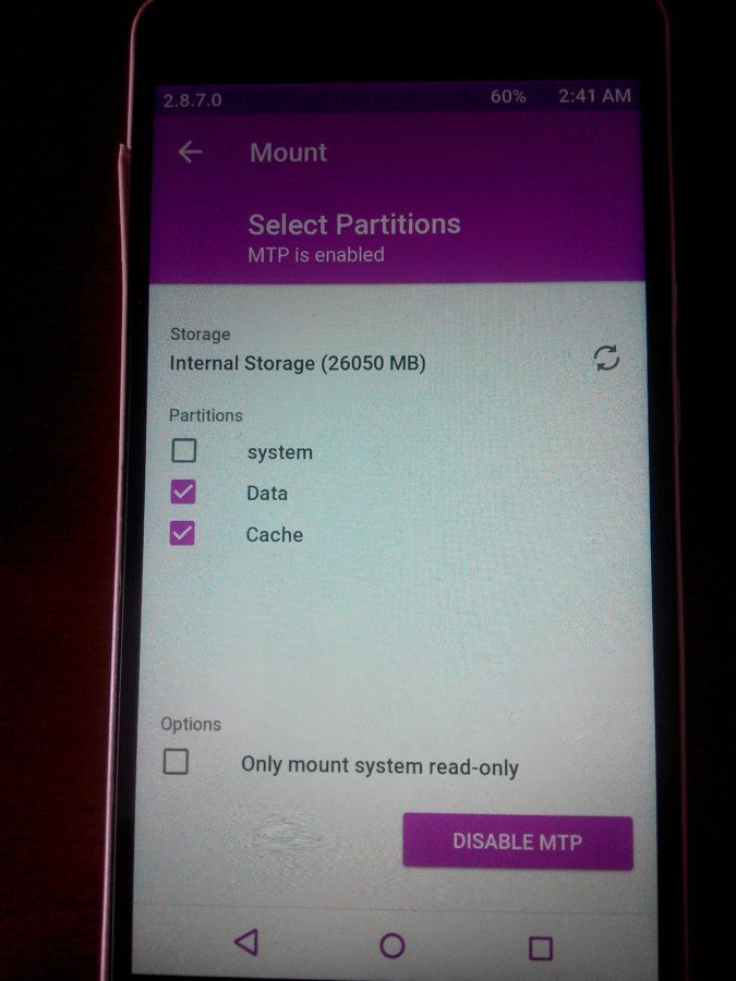

[DOUBLEPOST=1471938017][/DOUBLEPOST]Lo he intentado y no hace nada, no detecta la usb, quizas con un cable OTG hubiese funcionado, aunque he entrado en MOUNT y no tiene la posibilidad de activarlo (adjunjo foto)
[DOUBLEPOST=1471938316][/DOUBLEPOST]He visto en un tutorial de youtube que hacen la carga con la opcion MOUNT desde el recovery t conectandolo al PC, el problema es que a mi no me detecta el dispositivo
[DOUBLEPOST=1471939806][/DOUBLEPOST]Supongo que la conexion es tal cual y el dispositivo deberia de detectar la usb
[DOUBLEPOST=1471939880][/DOUBLEPOST]Asi lo conecte
Por intentarlo que no quede.
Muy improbable era que le pillase el USB de memoria.... pero si le llega a funcionar....
