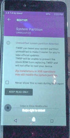

"Primer Inicio
La primera vez que iniciamos nuestro recovery TWRP nos saldrá la siguiente pantalla. Para evitar que se relentice al realizar ciertas operaciones o que no funcione de forma correcta, es necesario, que deslicemos la barra inferior, para que realice un cambio en la partición system. Una vez que lo hagamos, no volverá a salir mas."

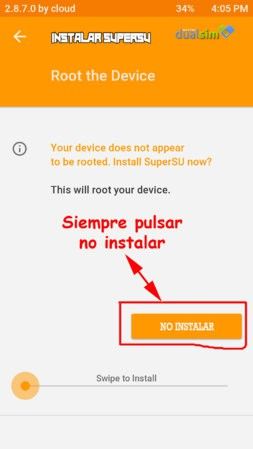

Por cierto, justo lo que dice Frankjhv, no había que dalr a root. Mira la guía de Avecilla:
  • Este paso es mas delicado, SIEMPRE TENEMOS QUE PULSAR "NO INSTALAR" , si no lo hacemos de esta forma podemos tener un bootloop, se queda de forma permanente en el logo de arranque.
@franjhv me lo pregunto y acepte que lo rooteara porque?

a ver ahora que @franjhv me ha asustado con lo del rooteo
[DOUBLEPOST=1448831976][/DOUBLEPOST]madre mia. ahora mismo lo tengo corriendo normal en la room todo asquerosa que venia. aun no he sufrido lo del bootloop . ya paso el peligro o la exposicion es permanente¿?
