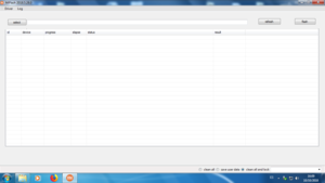

Enhorabuena y gracias por estos estupendos videotutoriales MarkezG ,
A ver como puedo descargar Mi Flash el que sale en el vídeo el 2016.06.30.0.

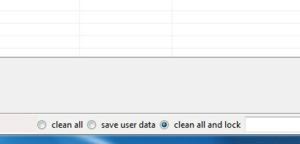

Porque este tiene la opción de lo de flashear sin cerrar el bootloader.

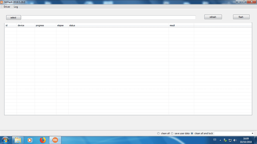

Tengo descargado el v2018.5.28.0 que se parece mucho al del vídeo el 2016.06.30.0 .
Mi pregunta es si
¿ Me sirve está version que yo tengo es la versión v2018.5.28.0?
la verdad es que se parece bastante.
Enlace de descarga donde conseguir el Miflash 2018:
[NEW] Xiaomi Flashing Tool Miflash v2018.5.28.0 portable Released! Download It Here! - Redmi 5A - Mi Community - Xiaomi
Imagen de
v2018.5.28.0
Mi pregunta es si
Imagen de
v2018.5.28.0
Buenas.
Descargalo de aquí que es el que uso yo en mi vídeo y 0 problemas : Enlace
Cuando lo bajes , cambialé el nombre a MiFlash.exe ya que por defecto se descarga terminado en "htm"
Yo no uso la opción de "lock" no quiero que me cierre el boot uso el Flash All (tengo mi backups guardado)

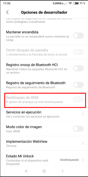

Viendo tus ultimos videos el de abrir bootloader, TWRP y Root me di cuenta en una cosilla, y fue que hace tiempo desbloque el bootloader pero no lo tenia activado el desbloqueo de OEM esto puede suponer algo?
Enhorabuena por tu canal de youtube,
Quería comentarte una cosilla en uno de tus videos que he visto.
Significa que lo tienes ya abierto lo cual podrás hacer el tutorial perfectamente.
