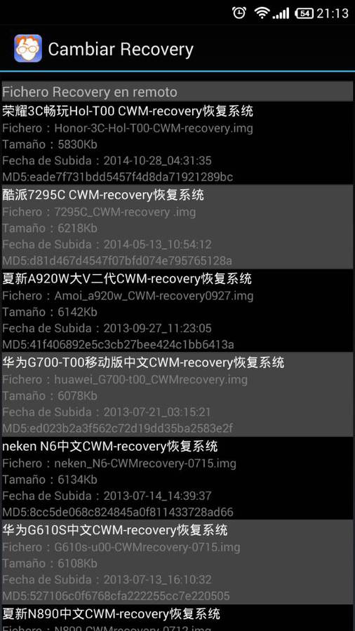

Muchas gracias por tu ayuda, tengo instalado el mobileuncle y cuando le doy a cambiar recovery escanea la sd y salen muchos recovery y no se exactamente cual es

¿Hiciste esos pasos?
Si pero no se si será el mismo recovery, voy a descargar ese y pruebo.
[DOUBLEPOST=1441222229][/DOUBLEPOST]pues salen 25 archivos como los que muestra la imagen que he subido antes pero este no aparece en la lista.
[DOUBLEPOST=1441222595][/DOUBLEPOST]Ya está que soy medio lelo, ya he cambiado el recovery. Este está mucho más guapo jaja
