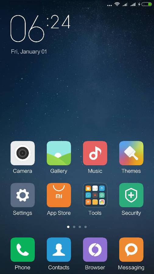

CUSTOM ROM MIUI V7 basada en Android 5.1
Instalada y configurando. Ya como comentan hay camara y tambien reconoce.las.dos tarjetas. He hecho una llamada y perfecto.perdon por la. ortografia , estoy sin googleplay ni teclado en espaNol todavia.
instalada la rom...porahora el fallo que le veo es que.no puedo configurar el correo....
algun consejo? por lo demas...bonita y fluida ...sugo probanfo pero si no me va el mail volvere a xtreme....

He tenido que reiniciar un par de veces, pero ya tengo un par de cuentas de correo instaladas. Seguro que te lo permite.
