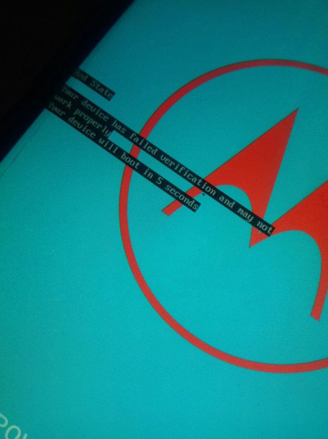

Hice el proceso ese pero cuando conecto con o sin batería se prende y se reinicia disculpa que te moleste
[DOUBLEPOST=1518382144][/DOUBLEPOST]m hice un paso mal voy a probar devuelta
[DOUBLEPOST=1518392723][/DOUBLEPOST]Esto es lo que me sale IMG-20180211-WA0003.jpg 324

El firmware quedó corrupto al intentar hacerle el root y lo que necesitas es flash la rom stock, pero leí que hay dos versiones XT1762 and XT1771 una es mtk y la otra snapdragon.
Cuál es la que tú tienes para buscar la rom exacta.
También leí que la única forma de hacer root es a través de twrp y flash magisk porque incluso dicen que el super su todavía no le funciona.
