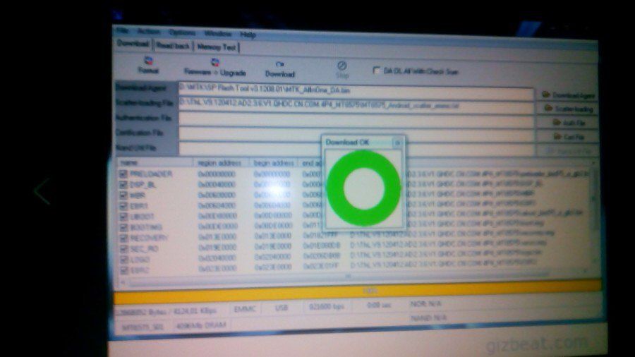

Como te sigue dando problemas de drivers, te dejo esta version que le da igual. Es una version de las flashtools que te recominendo que uses. Eso si, con todas las casillas activadas. Aqui tienes

haber acabo de probar con unos archivos nuevos y ahora no me sale error, pero la barra roja yeva 12 mihnutos y sigue contando pero no cambia d color.
Tiene que ser amarilla hasta que llegue al final. Cuando llega al final aparece una ventana con un círculo verde.

ya eso lo se, pero yo conecto el novil al pc y se carga la linea roja al 100% y ahi se queda todo el rato pasando los minutos
Intenta formatear la nandflash y después flasheas
