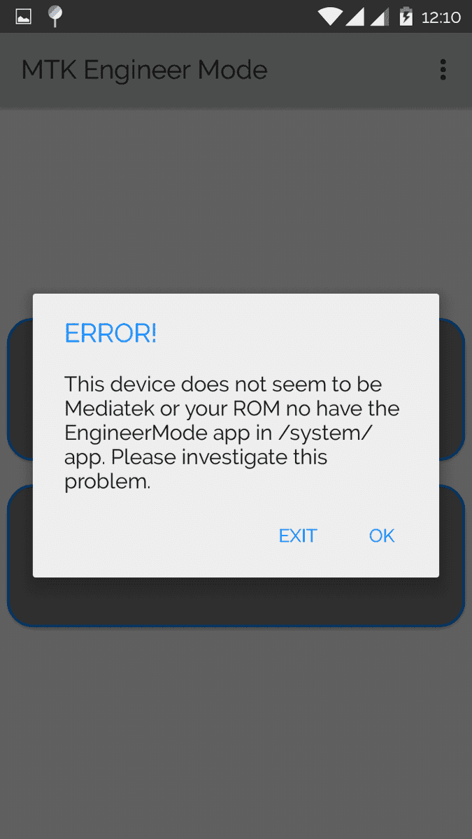

Con un Jiayu S3+ con recovery, root y CM12.1 me es imposible entrar al modo ingeniero MTK para, por ejemplo, editar las bandas a las que funciona el teléfono.
Con Mobileuncle Tools actualizado cuando entro, al darle al botón de "Modo Engineer (MTK)" o "Engine test mode (MTK)" hace el sonido del "click" pero no entra.
Con la aplicación "MTK Engineering Mode" al pulsar "MTK Settings" sale un mensaje diciendo que no encuentra la aplicación "Engineermode app".

El modo ingeniero es una apk que mediatek provee con las sources a todos los fabricantes y estos la incluyen en la rom . Lo que muy probablemente ocurra es que en ese port de CM no la hayan incluido.
Lo mejor es que plantees tu duda en el hilo donde te has descargado la rom .

He seguido el tuto del hilo que me has sugerido @margal.r pero sigue sin funcionar, supongo que será que la enginemode.apk la he sacado de un andorid KK y en el jiayu tengo la CM12.1 que es lollipop.
¿Si alguien tuviera esta aplicación para lollipod me la podría pasar?
Un saludo y gracias
En CM no funciona el modo ingeniero.
Para el jiayu y el note2 han sacado unas versiones con modo ingeniero, pero el tema de bandas no funciona.
No es sólo poner la apk de enginermode, hay más cosas que tiene que llevar implementada la ROM y las cm de serie no lo llevan.

Pues nada paso entonces del modo ingeniero en CM12.1, quizás pruebe cuando tenga tiempo una rom flyme que he visto en needrom, el problema es que solo está en ingles y chino.

Con este modelo no se puede, las banda s lleva todas las que operan en España según me comentaron pues yo también pregunte por el tema, yo lo había intentado cuando tenia la ROM original y tampoco podia entrar, en cuanto a la ROM flyme que comentas yo la instalación y aunque pareció ir todo bien se me quedaba en el splash de inicio y de allí no pasaba reinicie y lo mismo, su la pruebas ya me diràs si a ti te rula
tengo un celular chino marca : ISWAG MAGNET 47 y aun no consigo como entrar para modificar porque no me agarra señal con ninguna sim card o para liberarlo ayuda
Yo busque la app en system/app con un explorador root y no esta la app modo ingeniero por esa razón con ninguna aplicación ó código se puede acceder a modo ingeniero me sugieren copiarla de otro telefono con chip mediatek. y colocarla en system/app para hacer la prueba me pueden ayudar compartiendo una copia de esa carpeta
