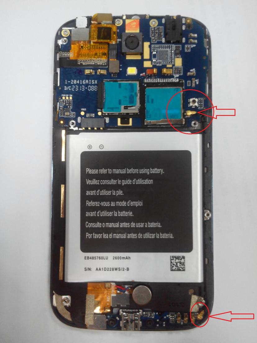

Alguien tiene problemas de cobertura???. Con Vodafone va y viene la cobertura y rara vez coge 3g alguien le pasa lo mismo?. Soluciones?
Solucionado tema de cobertura!!!!! Por si a alguien le ayuda, el caso es que dentro de casa no tenia cobertura y fuera al aire libre un poco por lo que leyendo en foros me he decidido desmontar el telefono y premio!!!! he visto que el conector de antena estaba suelto. Por lo que os pongo la foto por si a alguien el sirve. El conector en cuestión es el de la flecha de arriba. Saludos
