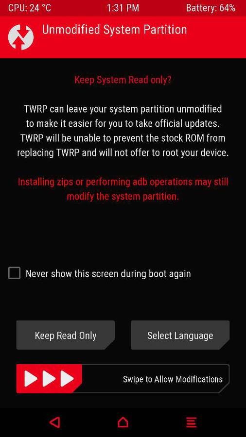

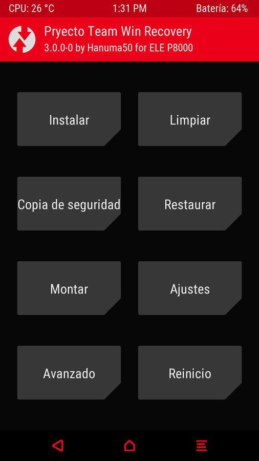

    twrp 3.0 para elephone p8000

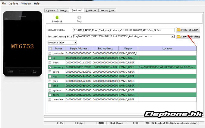

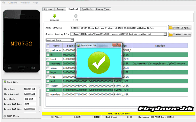

    Ejecutamos flashtool y ponemos el scatter que hay en la carpeta junto al recovery.
    bbs.elephone.hk_data_attachment_forum_201506_11_164350wemdx2kx9d9jnjk4.
    Apagamos el movil le damos a download al flashtool, conectamos al cable y hace el mismo proceso con la confirmacion con la ventana emergente.
    bbs.elephone.hk_data_attachment_forum_201506_11_164351bmge3o7g3kjktjmg.
    Desconectamos y arrancamos el movil con vol+ y power

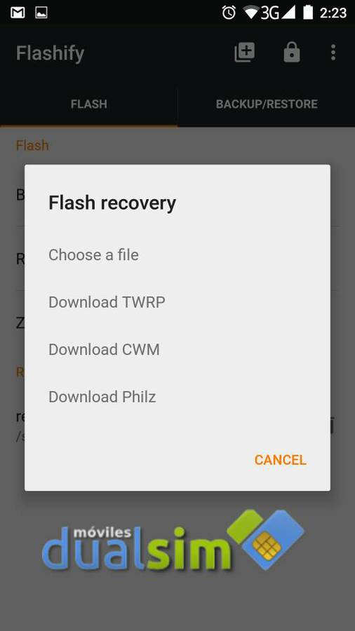

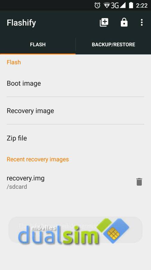

    1. Descargamos la apk flashify (esta al principio del hilo) y la instalamos.
    2. Con el TWRP 3.0 que hay al principio del hilo descoprimimos la carpeta y metemos el recovery en la sd. (no hace falta colocar el scatter).
    3 Desde la aplicación pulsamos En Recovery Image.
    images.tapatalk_cdn.com_15_09_14_a99fe6dcdac0df06ac8b72fc787f3f3b.
    4 Choose a file.

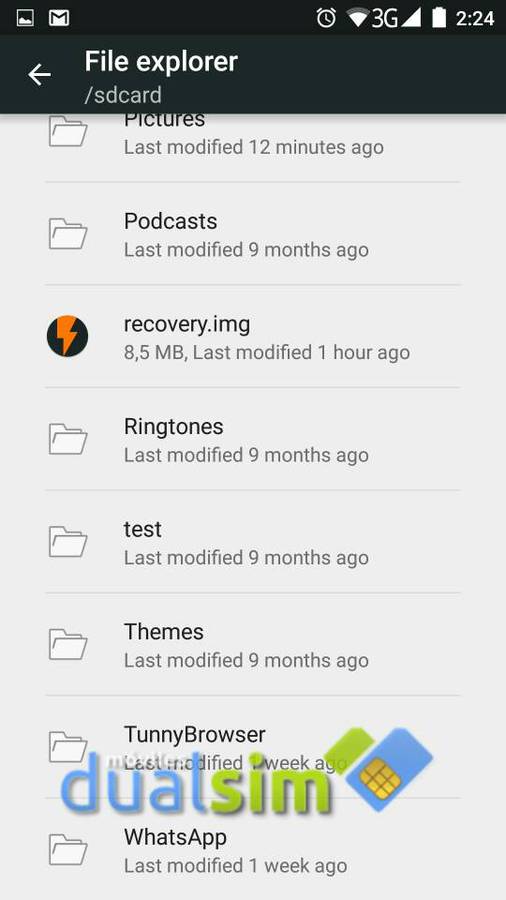

    images.tapatalk_cdn.com_15_09_14_1514254f55024b0a5a1d1bf48eab60ad.
    5 Con el file explorer buscamos el recovery.img
    images.tapatalk_cdn.com_15_09_14_ed1958a8e667bfbebc89476f5383dfc6.

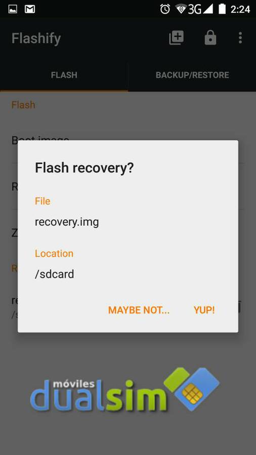

    6 Pulsamos en yup
    Doogee Aliexpress Ofertas
    images.tapatalk_cdn.com_15_09_14_40a974e2088952531ef52eadf2f0b193.
    Y reinicamos en recovery , Enhorabuena ya tienes tu recovery instalado. Recuerda hacer un backup y ponerlo a buen recaudo. Victor.
