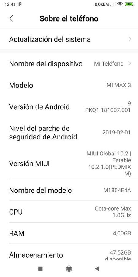

Ya tengo instalada la versión estable Android Pie de Miui 10 para el Mi Max 3...
No he notado ná de ná de momento :tearsofjoy::tearsofjoy::tearsofjoy::tearsofjoy:
Claro que yo y Miui somos como el perro y el gato.
Android 9
Miui 10 2.1.0
