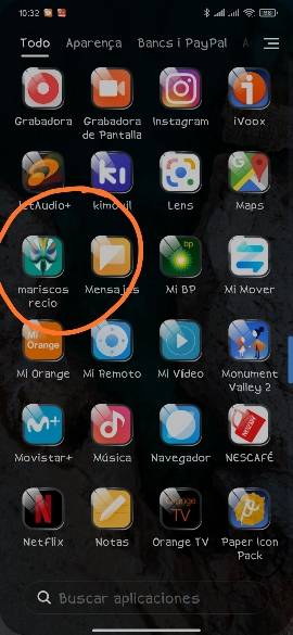

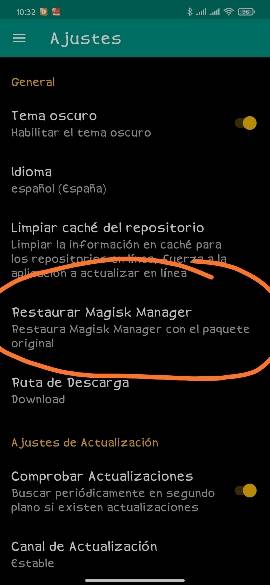

@Feligres @SIgNIFER aparte de ocultar root a las apps bancarias hay que reempaquetar magisk con otro nombre. Es una opción que se encuentra en los propios ajustes de magisk. Es ponerle el nombre que queráis y reiniciar el teléfono.
A mi me pone restaurar porque ya lo tengo reempaquetado, sin hacerlo debería poner algo como: cambiar nombre y reempaquetar magisk manager.
Gracias compi, me resultó.
Esto si que ha sido un descubrimiento para la humanidad.
Yo no podía con ruralpay y ahora siiiiii.
Que contento estooooooy (Macario)
