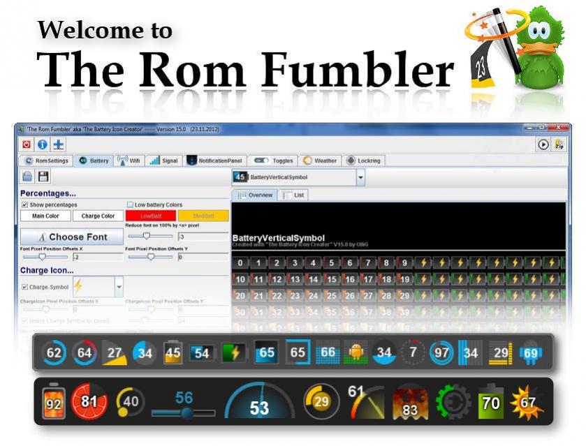

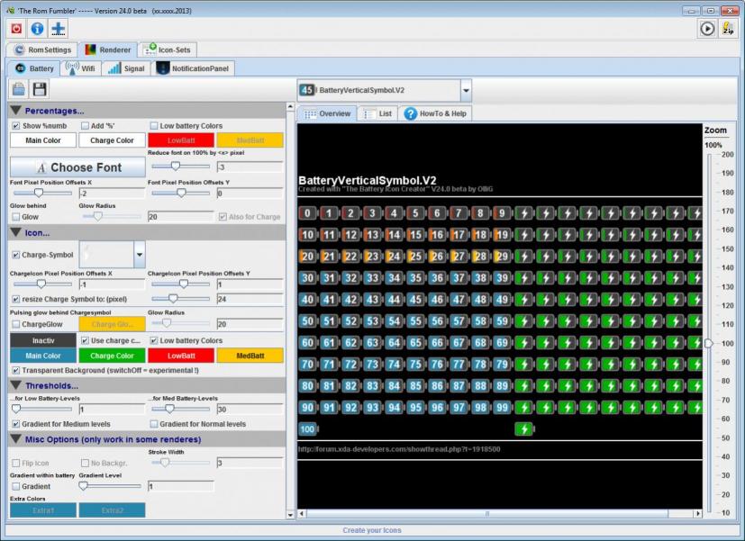

Os dejo esta herramienta de OsamaGhareeb forero de XDA.
Es capaz de añadir diferentes iconos para la batería y permitirnos hacer el cambio en caliente sin tener que editar ni una linea de código.
Instrucciones:
  • Descargar el programa: Descargar
  • Descomprimir
  • Conectar nuestro teléfono (Drivers instalados y Depuracion USB activada)
  • Iniciar OGBatteryMod.exe (Es necesario tener NET Framework 4.0 y Java instalados en el PC)
  • Seguir los pasos en pantalla
  • Al final según elijamos nos instala directamente o nos crea unos .ZIP flasheables desde Recovery

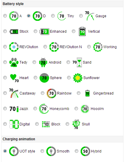

Podemos acceder a la aplicación directamente pulsando 3 veces en el icono de la batería o desde AJUSTES -> PANTALLA-> BATTERY STYLE

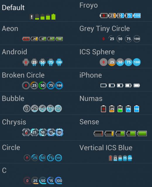

Iconos y vista de la aplicación en el teléfono:

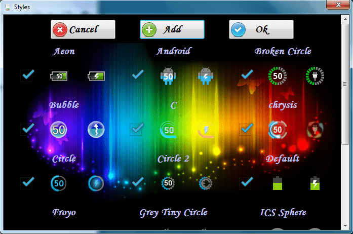

Usando el propio programa (Add and delete Styles/Add), vamos añadiéndolos uno a uno desde la nueva carpeta:

@chaskaman, entiendo que se le pueden añadir estilos verdad?
Vienen 16 muy chulos.
Lo pregunto para ir añadiendo los que tengo y son distintos a la misma carpeta "Styles", y así tenerlos todos ahí.
En UOT-Kitchen hay alguna más:
Contestándome a mí mismo, os confirmo que sí se puede añadir nuevos estilos, eliminar existentes..

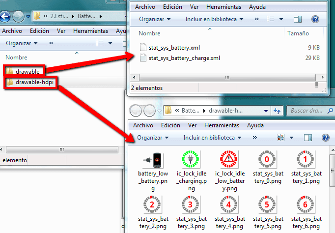

Los iconos de la batería estan en SystemUI.apk (en los Lenovo se llama LenovoSystemUI.apk) en la ruta system/app.
Si abres el apk con cualquier programa de compresión (winzip, winrar o 7zip) lo podrás ver tú mismo.
Eso a partir de ICS, porque antes (en Froyo, Gingerbread y Honeycomb), los iconos de la batería estaban en system/framework/framework-res.apk.
Concretamente estan en /res y son estas dos carpetas:
res/drawable (aquí dentro hay un montón de archivos xml, pero los q controlan el cambio de iconos de batería son estos dos):
- stat_sys_battery.xml
- stat_sys_battery_charge.xml (cuando el móvil está conectado cargando).
res/drawable-hdpi (o mpdi, depende de los dpi del móvil o tablet):
todos los iconos en sí (puede variar, normalmente son 204 iconos, pero a veces son menos). Están junto a muchos otros iconos, es decir no sólo estan esos 204 iconos de baterías sinó muchos otros.
Entonces, dicho esto hay varias maneras de modificar el icono de batería:
1. Decompilando y compilando el SystemUI o framework-res concretos con alguna herramienta como ApkManager o ApkMultiTool (en Windows), o alguna cocina desde Linux (te aconsejo la cocina de @PureMod).
Una vez decompilada reemplazas estos nuevos archivos en las carpetas correspondientes.
Ojo porque si habían más iconos de los que vas a copiar dentro, deberás borrar los restantes para que no se mezclen.
Entonces compilar de nuevo la apk y reemplazarla en system (con Root Explorer o algún zip). En este sentido es muy importante copiar y pegar el nuevo apk a system/, cambiarle los permisos
XX-
X--
X--
Y entonces sí, lo movemos en la carpeta final (system/framework o system/app).
2. Usando UOT-Kitchen. Es una cocina on-line (te hacen subir esos archivos y los cocinan ellos. Cuando está listo, descargas un zip y lo flasheas desde el recovery).
3. Usando OGBattery
. Aquí debes añadir el nuevo estilo manualmente (desde la propia aplicación, como se explica más abajo), pero en este caso únicamente la carpeta drawable-hdpi renombrándola con el nombre del nuevo estilo.
Esa carpeta la puedes tener en el escritorio del PC, o dentro del mismo directorio del programa (p.e. creas una nueva carpeta llamada "Styles2" o "nuevos estilos"). Y como digo, lo añades manualmente desde el pro.
Los xml de drawable no hace falta, sólo los iconos de drawable-hdpi.
En todos los casos (lo hagas tú, lo haga el programa o la cocina) lo que se hace es decompilar el apk, reemplazar los archivos existentes por los del nuevo estilo de batería (drawable y drawable-hdpi), volver a compilar manteniendo la firma original para que no se corrompa, y reemplazar el apk en la ubicación correspondiente.

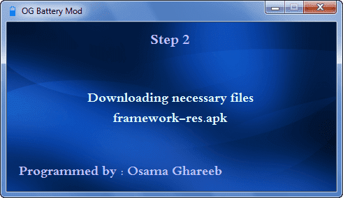

@pauete he actualizado a Jelly Bean y ahora no me funciona el programa OGBatteryMod.
Le doy a Download Mod Apps from connected device, me encuentra el Hero H9500+, le doy a continuar, me pregunta si quiero añadir el estilo de batería en configuración de pantalla, le digo que sí, me pide que elija el archivo de settings (solo me aparece Settings.apk, le doy ok, empieza a descargar los archivos necesarios y de repente... Failed to decompiling 'SystemUI.apk'
En su web OsamaGhareeb dice que sirve para Android 2.3-4.2.2, mi JB es 4.1.2., que raro.
Edito: en el log me aparecía repetidamente al abrir distintas apk:
"java" no se reconoce como un comando interno o externo,
programa o archivo por lotes ejecutable.
Buscando en la web encontre este enlace http://www.vicolinker.net/solucion-...erno-programa-o-archivo-por-lotes-ejecutable/
Había que descargar el jdk y seguir el tutorial, al final hay que cerrar la línea de comandos y volberla a abrir para probar que los cambios han tenido exito.
Mira si los apk y framework estan odexados (osea el .apk y el .odex), porque creo que en ese caso no funcionará.
A mí me ha pasado en una ROM de Lewa y hasta que no la deodexé no funcionó.
El programa da la opción de subir los archivos manualmente (settings, systemui y frameworks*) cuando la ROM es odex, pero a mí no me ha funcionado nunca esa opción.
Acuérdate en cada intento de borrar los archivos de la carpeta Tools (el "dist" si llega a crearlo, así como los archivos anteriores * para que empiece de 0).

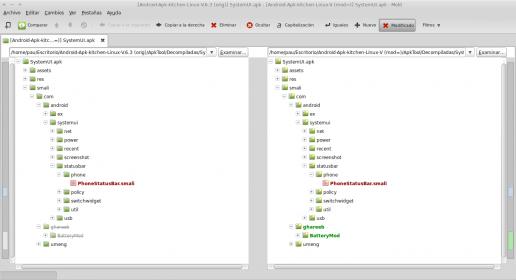

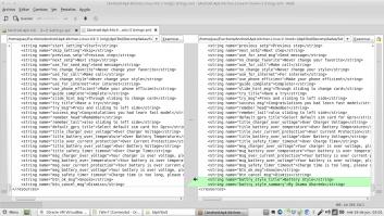

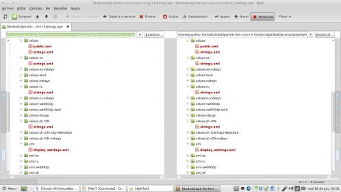

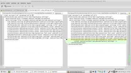

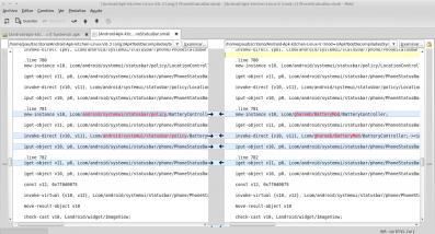

Estuve investigando qué hace exactamente el programa para meter los cambios "con calzador" en los casos en que el dispositivo no es reconocido, pero es bastante complicado.
En el OgBattery.apk están los estilos de batería, pero en Settings.apk y SystemUI.apk modifica líneas de los smali, mete una carpeta de smalis nuevos que lleva por título el apellido de Osama, y en Settings añade las dos líneas que aparecen en los Ajustes/Pantalla para permutar allí de estilo de batería.
Estaría bien dar con ello para poder usar siempre este mod, pero lo vi tan complicado que lo he pospuesto.
Y comparar esos archivos de la ROM a secas y la ROM con el mod aún es fácil porque cambia poco, todo eso que comento (adjunto pantallazos).
Pero comparar con otros móviles o tablets (o con otras ROM o versiones de Android) es un follón porque en el comparador de archivos aparece como todo distinto o cambiado, aunque de facto no sea así... quizá porque la propia ROM renombra cosas con otros literales.
