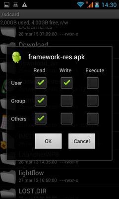

Este lo he hecho para la versión Android 4.1.2 en el Jiayu G2L 512 megas de ram. Todo según el tutorial que han puesto paginas atrás.
Solo he cambiado una linea para que no se encienda la luz parpadeante roja.
Para instalarlo lo he puesto en la tarjeta SD.
He renombrado a framework-resS.apk esto para poderlo pasar a la carpeta donde está el original en /system/framework (en la sd no me dejaba darle los permisos necesarios)
Cuando lo tengamos en la carpeta framework le damos los permisos (rw-r--r--) como a puesto Meteos en su tutorial. (con el root explorer puedes mirar los permisos del original y después le das los mismos al modificado)
Ahora lo único que hay que hacer es volver a renombrar el archivo modificado a framework-res.apk y sobrescribira el original.
Despues he reiniciado y todo como siempre pero con el maldito led rojo apagado.
