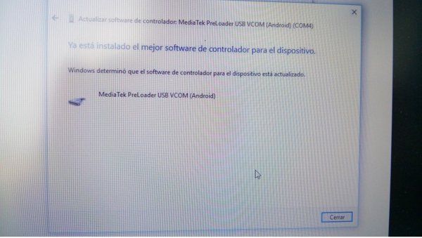

bueno, creo que despues de leer y seguir todos los pasos.... por fin he instaldo los drivers!!!como tengo w10 me toco deshabilitar la opcion de drivers firmados... despues ya me dejo instalar el paquete de mediatek....( de windows 8)... el problema venia al instalar los preloader ( telefeno apagado sin bateria) el pc no lo reconocia si no le conectaba la bateria , al hacerlo enseguida aparecio el puerto de preolader , pero aparecia y desaparecía!!! ( puede ser por que los usb son de carga?) el caso es que le pude hacer una captura, os la adjunto para ver si esta todo correcto....gracias a todos!!
ahora la duda es......( lo siento pero no se si lo he hecho bien...) como se que flashtools lo reconocera?
