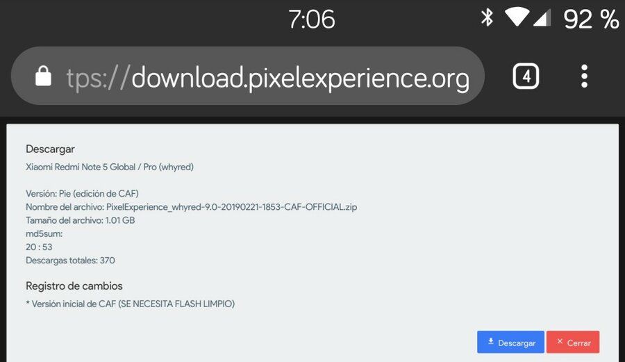

Nueva actualización....
Jhenrique pasa a CAF la Pixel Experience.....
Por tanto hay que hacer instalación limpia
