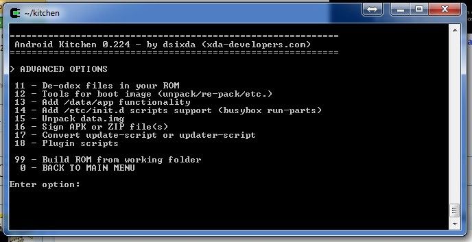

Pues si, supongo que el zImage sera el kernel, esto es lo que yo hago por si asi lo visualizas menor, en la kitchen eligo la opcion 0
luego la opcion 12

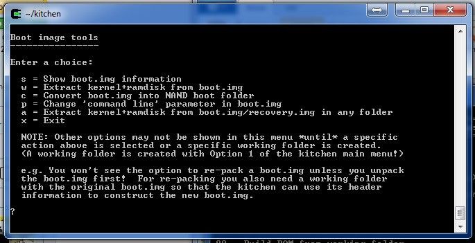

luego la w
y sale esto...

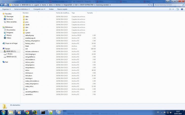

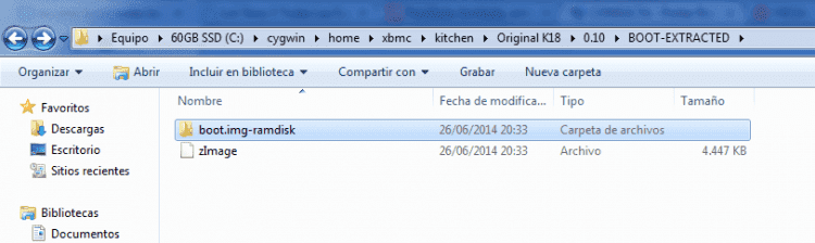

ese es el zImage que sustituyo, y dentro de esa carpeta esto esto otro, que es donde suelo editar el init.rc
