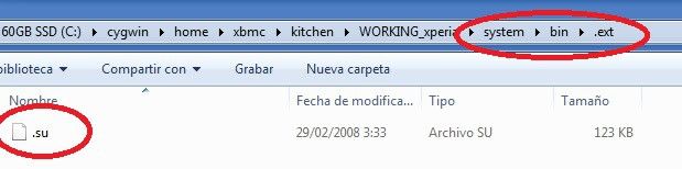

Lo digo por que estoy trabajando en la misma ROM, y dentro de bin hay otra carpeta que se llama; xtras o algo así.
Enviado con mi Xiaomi Hongmi Note ( La Fiera)
No se muy bien por donde ir... Te importa decirlo un poco más claro? Jeje gracias
En la ROM original dentro de la carpeta que te he dicho hay un archivo que se llama Su.
Es un binario.
Si lo quitaste vuelve a ponerlo.
Creo que ese puede ser el problema
Y ahora comprueba lo que te dice @Xancin

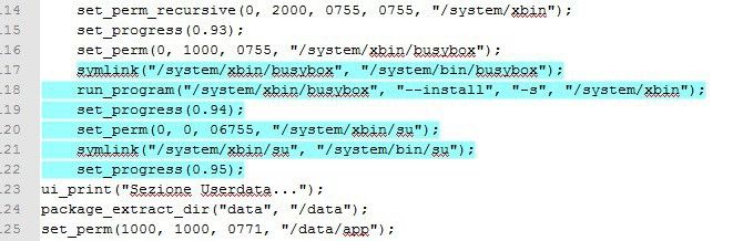

Que en la carpeta meta info, dentro del updater script
Estén los permisos para esa carpeta y para todo lo relacionado con el SU

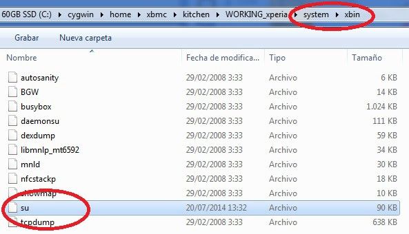

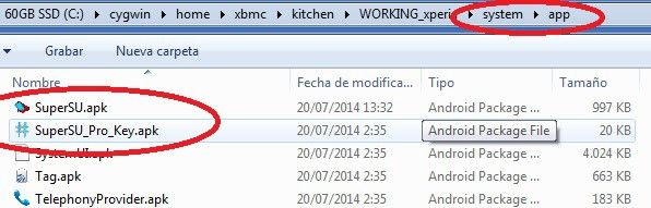

Pues de momento, no consigo root, para conseguirlo he tenido que hacerlo con el vroot conectando el k18 al pc en depuración y que el programa me lo roote, así, si lo hace, pero lo veo un royo tener que liar todo eso..
He revisado el scrip y tiene los permisos. y carpetas "xbin" y "bin"
