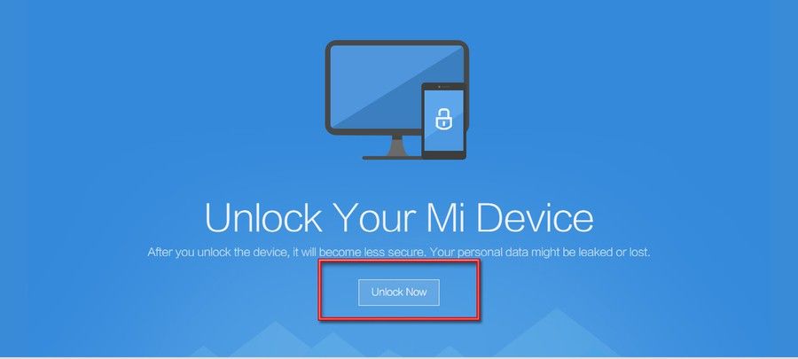

  • Entramos aqui Apply for unlocking Mi devices

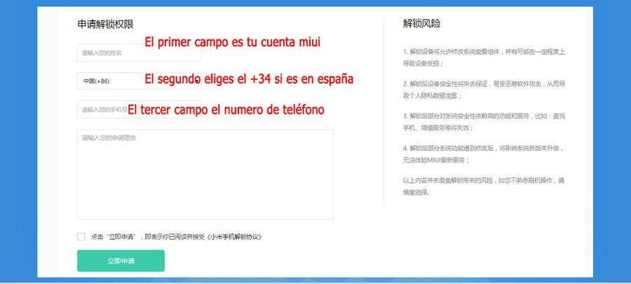

    y entramos en esta pagina.
    El ultimo es para poner la -razón- por la que quieres desbloquear el bootloader, copia y pega esto en chino en el recuadro: 請我需要解鎖引導程序把一個ROM我自己的語言
Al cabo de unos dia ya lo podras debloquear, a mi me llego el sms a los dos dias.

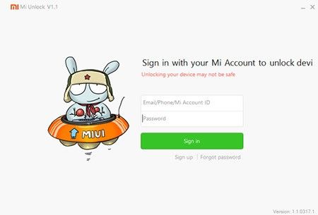

  • Descarga MiFlashUnlock
    instlamos el MiFlashUnlock y lo ejecutamos, escribiremos nuestro usuario y nuestra cuenta de miui la cual ya tiene permisos para desbloquear el bootloader y clicaremos en "Sign in"

Tengo problemas. Entro a la página que mencionas y le doy a Unlock Now y me manda a esta página una y otra vez. Llevo así un mes.

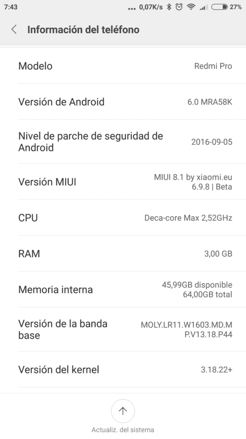

Mi terminal es Xiaomi Redmi Pro 3gb 64gb de memoria. X25. Con la ROM Beta.
CPU: Deca-core Max 2,52GHz.
Android 6.0 MRA58K
Nivel de parche seguridad Android 2016-09-05
Versión MIUI 8.1 by xiaomi.eu 6.9.8 / Beta
