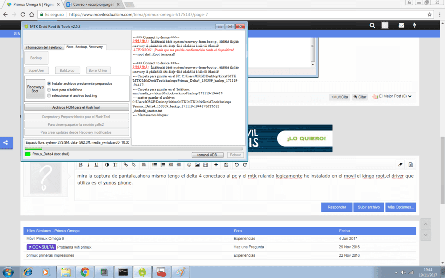

mira la captura de pantalla,ahora mismo tengo el delta 4 conectado al pc y el mtk rulando logicamente he instalado en el movil el kingo root,el driver que utiliza es el yunos phone.

hola @valft y @kensei,si el móvil que tengo tiene ese procesador,por la captura de pantalla que has colgado veo que es el mismo modelo que el tengo yo,de todas formas creo que si tu tienes una CPU de 64 no influlle para que el mtk
