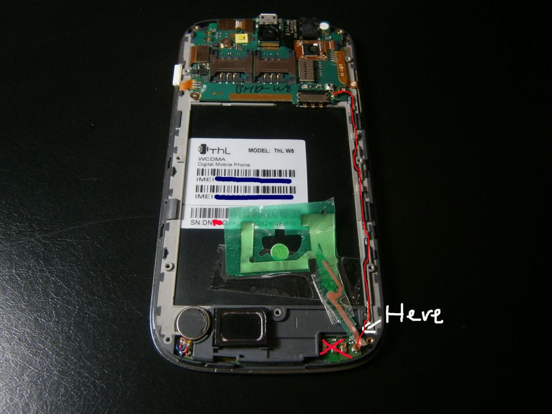

@Tirizia! Te confirmo (siempre puede haber alguien que le pase lo mismo que ami) el conflicto era puramente un tema de antena, nada de Software. Al desarmar el telefono, y buscar por internet (porque tiene como 3 antenas) encontre una foto de un Thl desarmado y me sirvio para saber cual era la antena celular, y lo que hice fue desenchufarla, y invertir las puntas (por si hacia falso contacto), y el problema de conexion a la red se soluciono. Subo la imagen que me sirvio para darme cuenta cual era la antena! En mi caso personal, aconsejo no hacer lo que esta en la foto(QUE NO ES LO QUE YO HICE, esa foto es la que saque del foro XDA, y solo le pinte de rojo para que vean donde esta la antena, y en su defecto, desenchufar y volver a enchufar). :smile:
La informacion esta en esta pagina http://forum.xda-developers.com/showthread.php?t=2308583
Pd: Reitero, use la imagen solo para mostrar donde esta la antena, si entran al foro Xda, lo que el muchacho intenta hacer es "amplificar la señal" con otra antena sumandola, lo que es imposible, ya que la antena del Thlw8 es dipolo.
Saludos!

Gracias por compartirlo con nosotros!. Este post ya lo puse en el recopilatorio porque está muy bien guardar esta información. ^^
