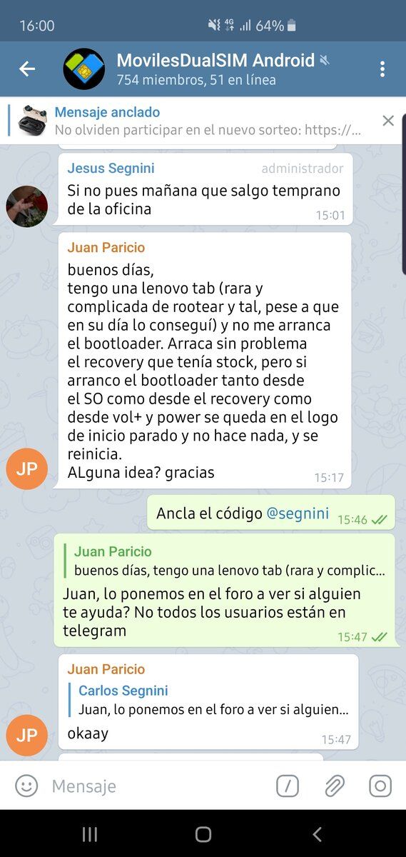

Hola a todos.
Copio una pregunta hecha por el canal de telegram de Movilesdualsim. Si alguien tiene la respuesta, pueden responder en este hilo o directo por el telegram:
buenos días, tengo una lenovo tab (rara y complicada de rootear y tal, pese a que en su día lo conseguí) y no me arranca el bootloader. Arraca sin problema el recovery que tenía stock, pero si arranco el bootloader tanto desde el SO como desde el recovery como desde vol+ y power se queda en el logo de inicio parado y no hace nada, y se reinicia. ALguna idea? gracias

Este es el modelo: Lenovo Tab 10 TB-X103F
