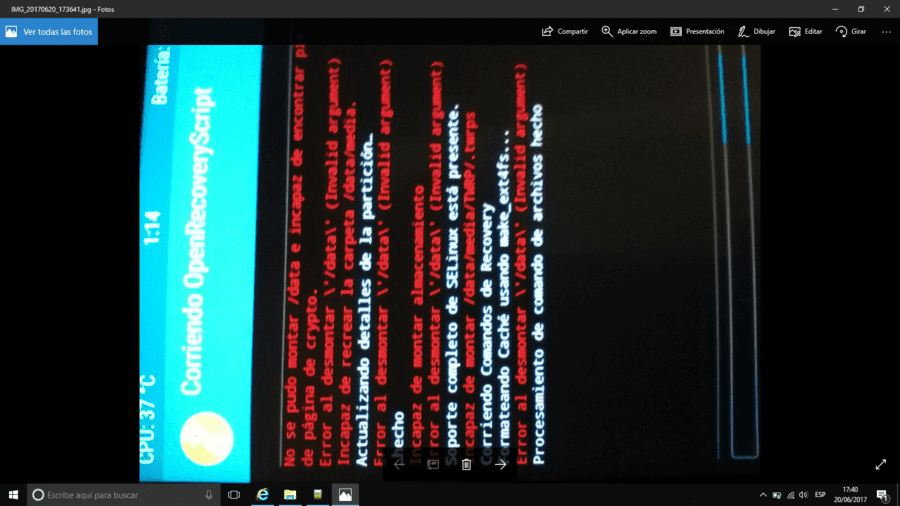

Le metí el TWRP 3.0 para poderle meter una rom nueva y resulta que he probado varias roms y siempre me pasa lo mismo. Cuando reseteo los wipes e instalo una rom a través de la micro sd al darle a reboot se inicia otra vez el TWRP y no se inicia el sistema del terminal. ¿Qué es lo que está fallando?. Por cierto, ¿tenéis la versión 3.1 del TWRP para poderle meter una rom con android 7.1?

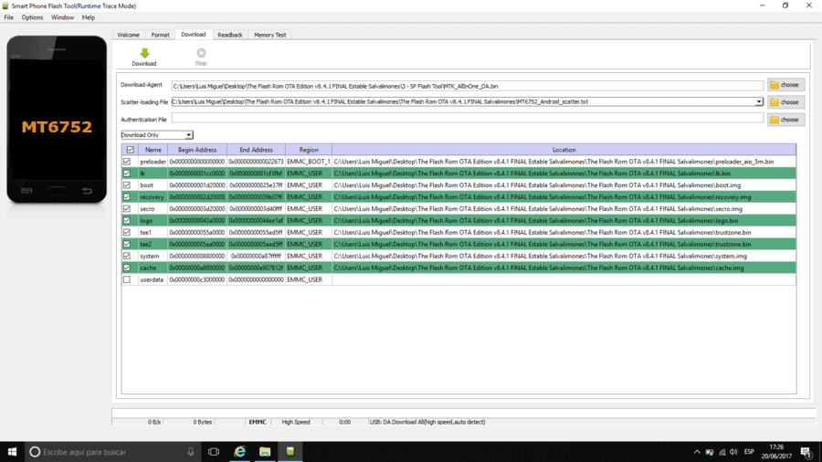

Luego lo he intentado a través del flash tool e igual, el logo de Lenovo by JDesing y nada de nuevo el recovery y no arranca el sistema operativo.

Hola, al instalar la versión para Flash Tool has incluido los archivos Preloader y LK de tu modelo?
Hola, creo que sí, yo no desmarqué nada, lo dejé como salía, todo marcado.
Pero ahora tengo otro problema que sale el logo de Lenovo by JDesing y después el intenta salir el Recovery sale un error y se reinicia y sale de nuevo el logo de Lenovo by JDesing así entrando en un bucle, uf, cada vez está peor.

Primero asegúrate de el modelo exacto que tienes, eso se ve quitando la batería y después debes sustituir los archivos Preloader y LK de la carpeta de tu modelo a la carpeta donde está la Rom para Flash Tool. En el video siguiente tienes el ejemplo:
He hecho todo eso, paso por paso
Solo que el userdata no me lo deja marcar.
Y después de reiniciarse dos veces el logo de lenovo sale el logo del recovery y después esto y luego a reiniciarse de nuevo.

Lo he flasheado de nuevo, sin micro sd y nada sigue igual.
Por cierto en el flashtool sigo sin poder marcar userdata.
¿Y si he hago un format all + download, que pasaría?
¿Y un firmware upgrade?
¿Intento con otro flashtool?
