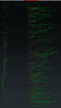

Hab einen seit kurzen Touchscreen Ausfall am K3 Note! Siehe Screenshot!
Recently Having failure of the touch screen on the K3 Note! See screenshot!
Tener recientemente un fallo de la pantalla táctil en el K3 Nota! Ver captura de pantalla!
