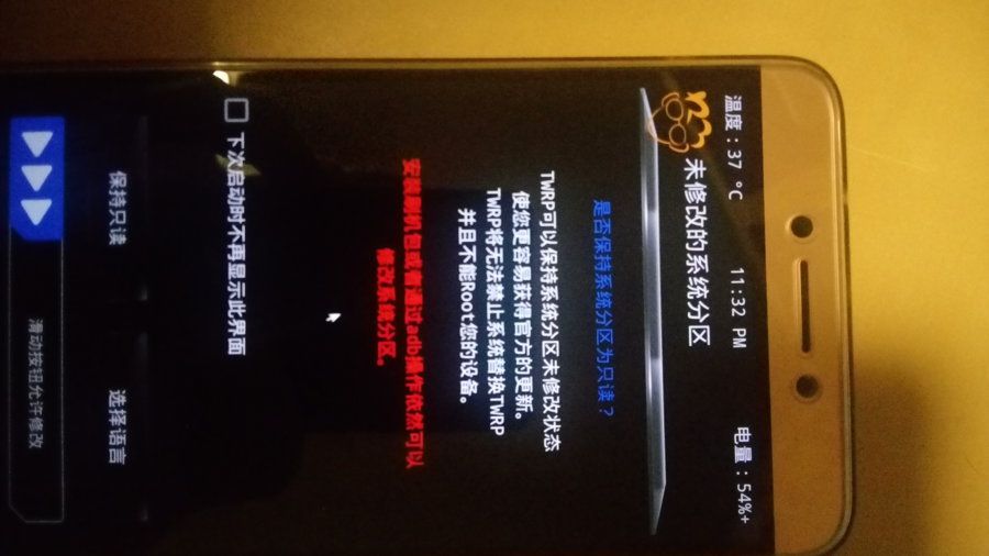

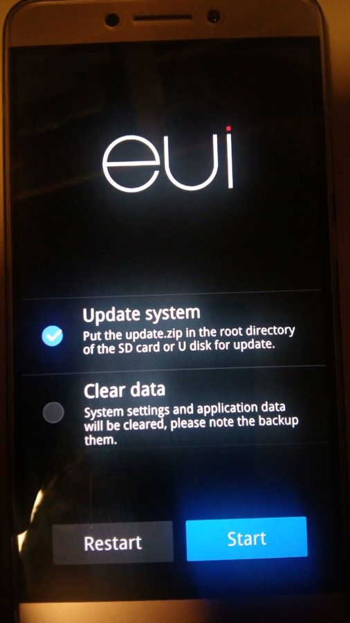

Hola amigos. Ya hice lo de deshabilitar los controladores firmados, he probado con el instalador automático y no consigo nada, seguro que hago algo mal pero no se el qué. Si abro el recovery desde la consola de comandos me abre este
y si lo abro con las teclas del móvil sale esto
En fin chicos que no se por donde tirar. Un saludo y muchas gracias .
en la pantalla en chino a que le das?
En la primera pantalla, el recovery en chino, tienes que deslizar la barra inferior para que modifique partición y la ROM no elimine el recovery. Si no lo sustituye por el segundo.
