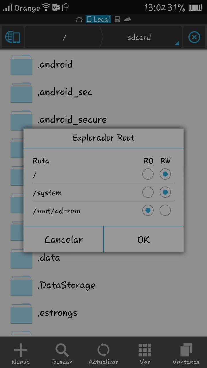

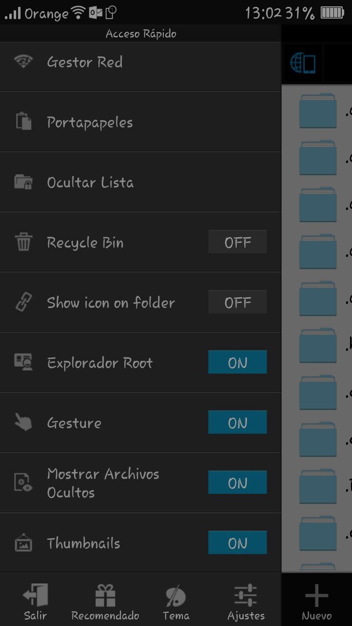

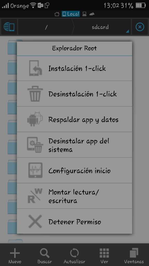

buenas tengo un problema he echo lo del archivo de la lud de notificaciones y cuando le doy a cambiar permisos no me deja pode acceso denegado y soy root que puedo hacer? gracias
Porque no le has dado permisos de escritura.Yo uso Es explorador.
Despues de dar permisos root.Tocas un rato en permisos root y luego escritura.Lo dejas como ves en las imagenes
