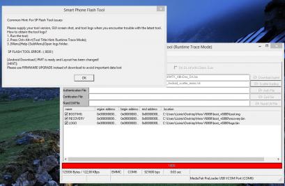

probado con todas las combinaciones posibles y con el flash tools que pusiste, el SP_Flash_Tool_v3.1236.0.sn43 y el SP_Flash_Tool_v3.1224.0.sn85. Mismo error siempre (8038). probado también ejecutar como administrador y con compatibilidad xp sp3.
P.D. de favor nada, el favor lo haces TU, aquí estoy para servirte. :wink: Me temo que es mas problema del falshtool, a ver si encuentro una cuarta versión que funcione:dizzy:.
edito: sigue igual con la SP_Flash_Tool_v3.1304.0.119

Nada a mi tambien me da el error 8038. Ya reconoce bien los drivers y todo pero da ese error. Es como si el movil se desconectase al empezar a funcionar el flash tool.
Alguien que entienda de logs de este programa, los tengo guardados pero no se por que da el error.
Esto sale en uno de ellos al final.
ERROR: OperationIndicator::QueryDADLHint(): da_dl_type(??) error, could not find DA download hint!(.\OperationIndicator.cpp,98)

Me pasa exactamente lo mismo. He probado en dos ordenadores diferentes.
Nada, he probado con 3 flash tools diferentes y persiste el error 8038
