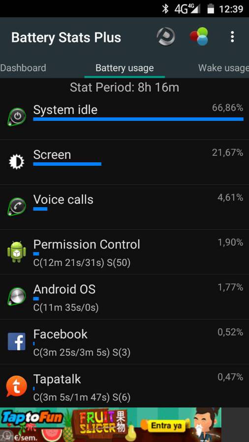

Pues debes de tener algo que te la drena, prueba a quitar Atmos y la sincronización. Mira si se te queda enganchado algún servicio de google...
Instalado módulo amplify y parece que mejora.
EDITO : Aquí tengo al culpable. ¿ Solución ?
