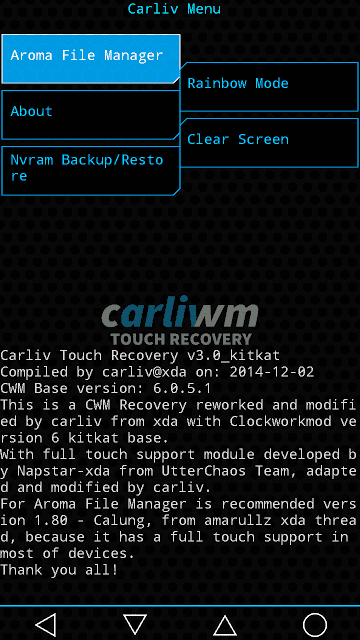

Poco a poco van apareciendo custom rom y utilidades para el Elephone P3000s MTK6752 64Bits. Y en esta oportunidad tenemos el Carliv Touch basado en el recovery original, trabajo del usuario kingpinzero en Needrom.
lh3.ggpht.com__GfvepGXtxGI_VSrZ2RS_NaI_AAAAAAAAAac_l_VxY2GFlVg_s640_CTR_3_0_kk_12.png
Se instala por Flashtools y se incluye el scatter correspondiente, aunque si el movil esta rooteado también se puede instalar con Rashr o Mobileuncle.
