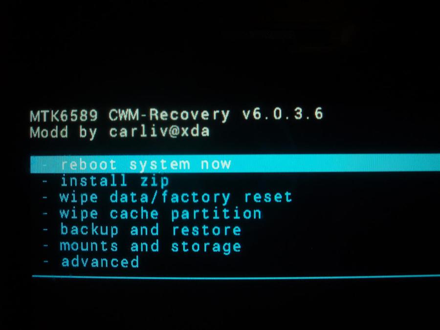

Estaba siguiendo este proceso, pero cuando estoy en el menu de las letras y supuestamente tengo que darle a "backup and recovery" no me aparece tal cual, me aparece exactamente esto (la foto la ha sacado de un usuario varias páginas atrás) ¿A qué tengo que darle para continuar?
Mea culpa, gazapo por escribir de memoria, es backup and restore, y dentro backup para hacer la copia de seguridad y restore en caso de querer reinstalar una copia hecha.
@Say_ no entiendo exactamente a qué te refieres, pero como ya te comenta @coincity tienes que seleccionar "backup and restore" y dentro de ese menu elegir la opción que corresponda (backup o restore).
Si no te aparece esa opción pueden ser varias las causas. Yo, por probar cómo iba y no leer ni mis propios escritos dejé el teléfono inutilizable tratando de instalar la ROM de coincity -que por cierto va de perlas-; cuando intenté restaurar no me aparecía la opción por más intentos que hice. Al final lo resolví volviendo a la ROM original y al modificar las particiones, cuando llega al punto de restaurar datos, el mismo problema, no me aparecía la opción de restaurar. Tras infinidad de pruebas, PROBÉ OTRA TARJETA mSD distinta y resulta que apareció y pude completar el proceso correctamente. O sea que, por que tengas en cuenta esa posibilidad, si no te aparece la opción prueba con una tarjeta distinta. De hecho la tarjeta del primer intento es la que tiene ahora el teléfono instalada y funcionando con las aplicaciones (mSD 8 GB 10x de Kingston), porque no tengo otra; y sigue sin reconocerla el custom recovery aunque con el teléfono normal funciona perfectamente.
