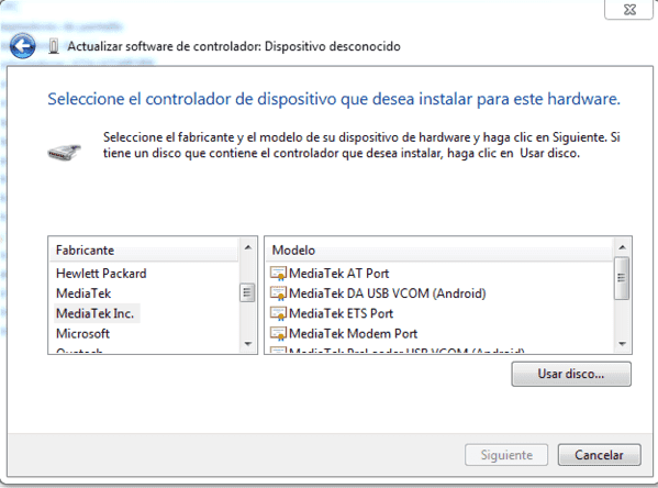

Si es igual cambia muy poco lo que es configurarlo desde el administrador de dispositivos si
pincha botón derecho,actualizar software de controlador,buscar software de controlador en el equipo(de forma manual),elegir una lista de controladores...,puertos com y LPT,ahi fabricante mediatek inc. y modelo mediatek DA USB VCOM(android)

Pues he hecho hasta el paso de buscar software de controlador (manualmente claro), y ya a partir de ahí...no me sale nada de MediaTek ni nada, sólo me sale Dispositivo MTP USB, y debajo 2 veces MTP Device...ésto es para verlo vamos:tired:
