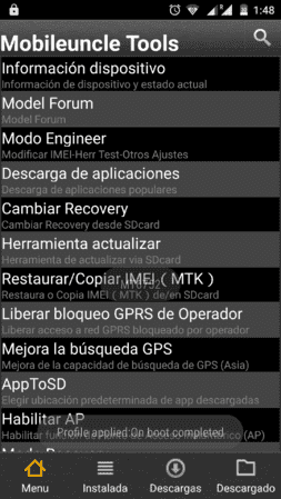

  • Abres el Mobile uncle Tools y pulsas sobre "Cambiar recovery"

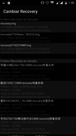

  • Te saldrá una lista de recovery. En los primeros puestos veras, " recoveryP7000TWRP.img", pulsas sobre el.

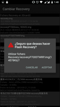

  • Te sale un mensaje, para aceptar flashearlo, lo aceptas.

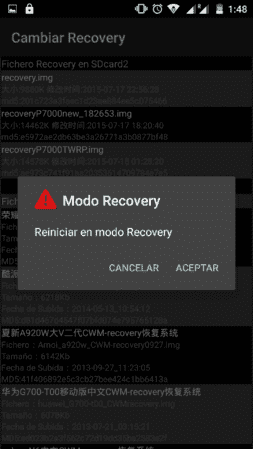

  • Una vez termine, te saldrá otro cartel preguntando que si quieres reiniciar en recovery, lo aceptas.
  • Arrancaras en modo recovery.
