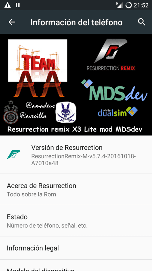

[No FP][MM][MTK6753] ResurrectionRemix-5.7.4 For Lenovo K4 Note A7010a48 by AToZHacks
Su autor: Vijay chandra
La Rom es para el Lenovo A7010 y después de pelearnos con ella @Amadeus y yo, conseguimos que se instalara sin perdida de Imei, funcionando todo. Lo único que no funciona es el NFC en esta Rom, en la original tampoco lo hace.

Parcheado el Boot.

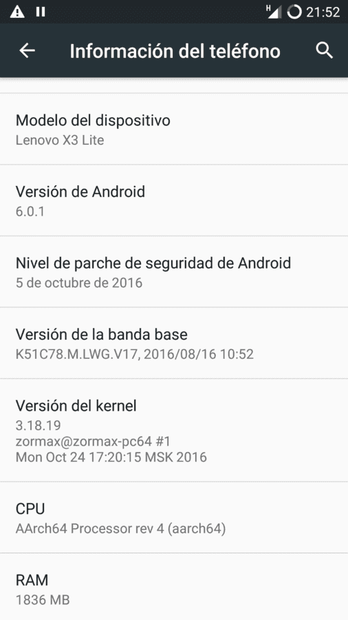

Se cambia el Modem por el ultimo del K51c78 ( X3 Lite )
Menú de MDSdev
Cambio de Logo de inicio
Se repara el inicio. arrancaba siempre descargando datos de voz.
La rom es multilenguaje, tiene supersu y Busybux instalado.
Funciona la huella
Y tiene muchas opciones de configuración y personalización.
Reinicio avanzado activado de serie.

Importante: Para la instalación de la Ron es necesario tener instalado Android 6.0. Si tu versión de android es 5.1, es necesario instalar antes la stock 6.0.

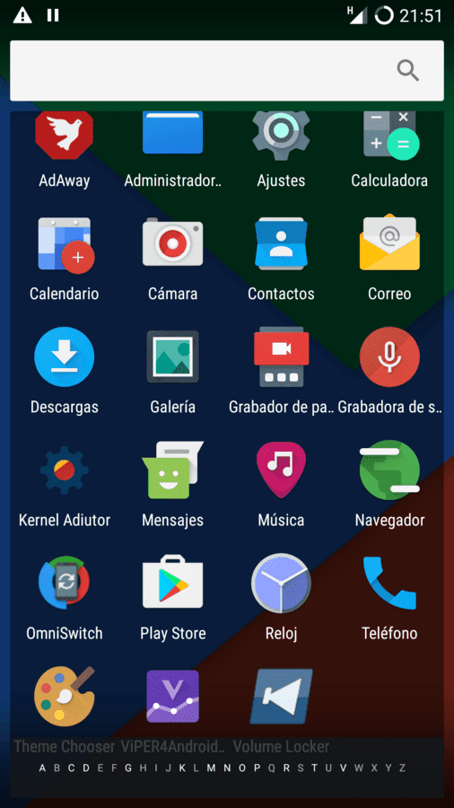

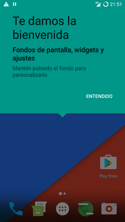

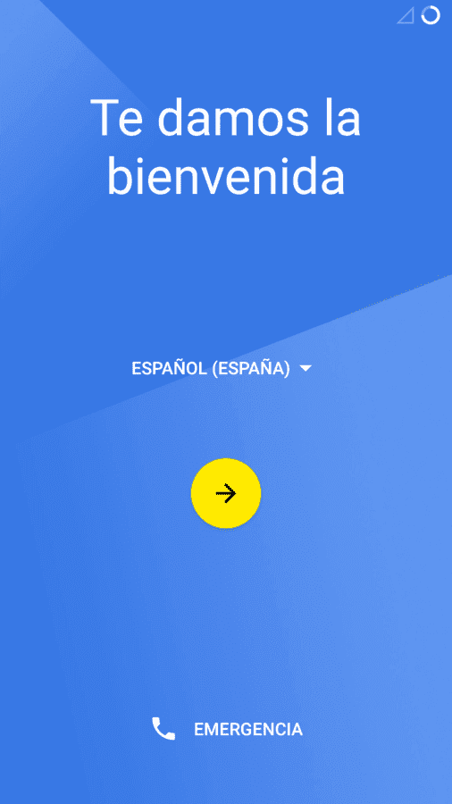

Capturas:
Screenshot_20161124-215055.png Screenshot_20161124-215128.png Screenshot_20161124-215203.png Screenshot_20161124-215219.png Screenshot_20161124-215238.png
